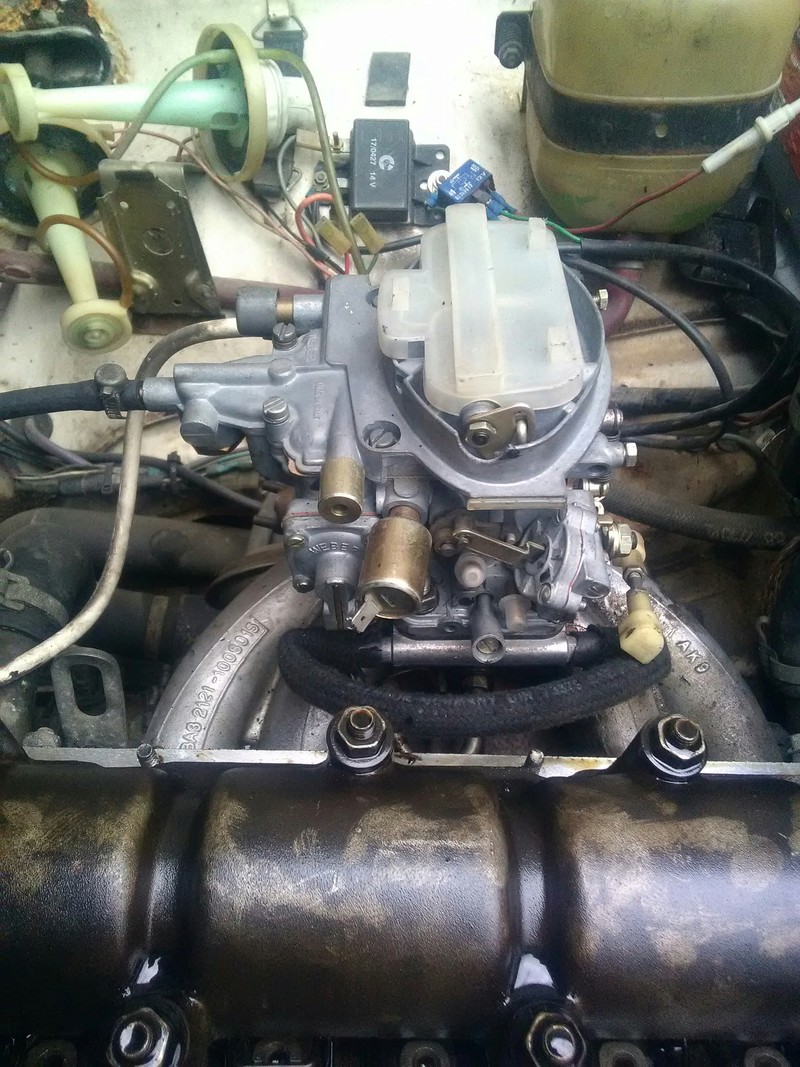

Voilà le mien ;
Pas de ralenti sans starter, manque de puissance, 20180610
La durite de dépression est connecté au bon endroit ?
Le ralenti si c'est bien les cosses, elles ne sont pas branchés.
Je m'occupe du reste aujourd'hui si tout va bien, c'est à dire régler l'allumage, tendre la chaîne et contrôler le jeu de soupapes (je n'y connais rien encore), commander le thermostat, le joint cache culbuteur, trouver un testeur de compression.
Envoyé depuis l'appli Topic'it
Pas de ralenti sans starter, manque de puissance, Empty
MessageSujet: Re: Pas de ralenti sans starter, manque de puissance,   Pas de ralenti sans starter, manque de puissance, EmptyLun 4 Juin 2018 - 13:55
ben comme sa il risque pas de marcher correctement... Ta prise de dépression venturi est à l'air libre, il faudrait y connecter l'avance par dépression (orange sur la photo). Ensuite tu vire tout les autres tuyaux blanc (pas besoin de boucher).
Sur la pipe d'admission, tu vire le tuyaux qui va sur l'électrovanne et tu bouche a la place.
Avec ta prise de dépression a l'air libre, tu crée une grosse fuite dans le venturi. Donc sa pourri ton mélange, du coup ton ralenti est aussi pourri.

La prise de dépression, c'est ptêtre pas la où je l'ai mis... Je viens de voir d'autres photos de ce carbu sans prise a cet endroit. Faut donc trouver ou elle est...
MessageSujet: Re: Pas de ralenti sans starter, manque de puissance,   Pas de ralenti sans starter, manque de puissance, EmptyLun 4 Juin 2018 - 14:12
C'est pas exactement le même, mais la prise de dépression serait coté moteur.

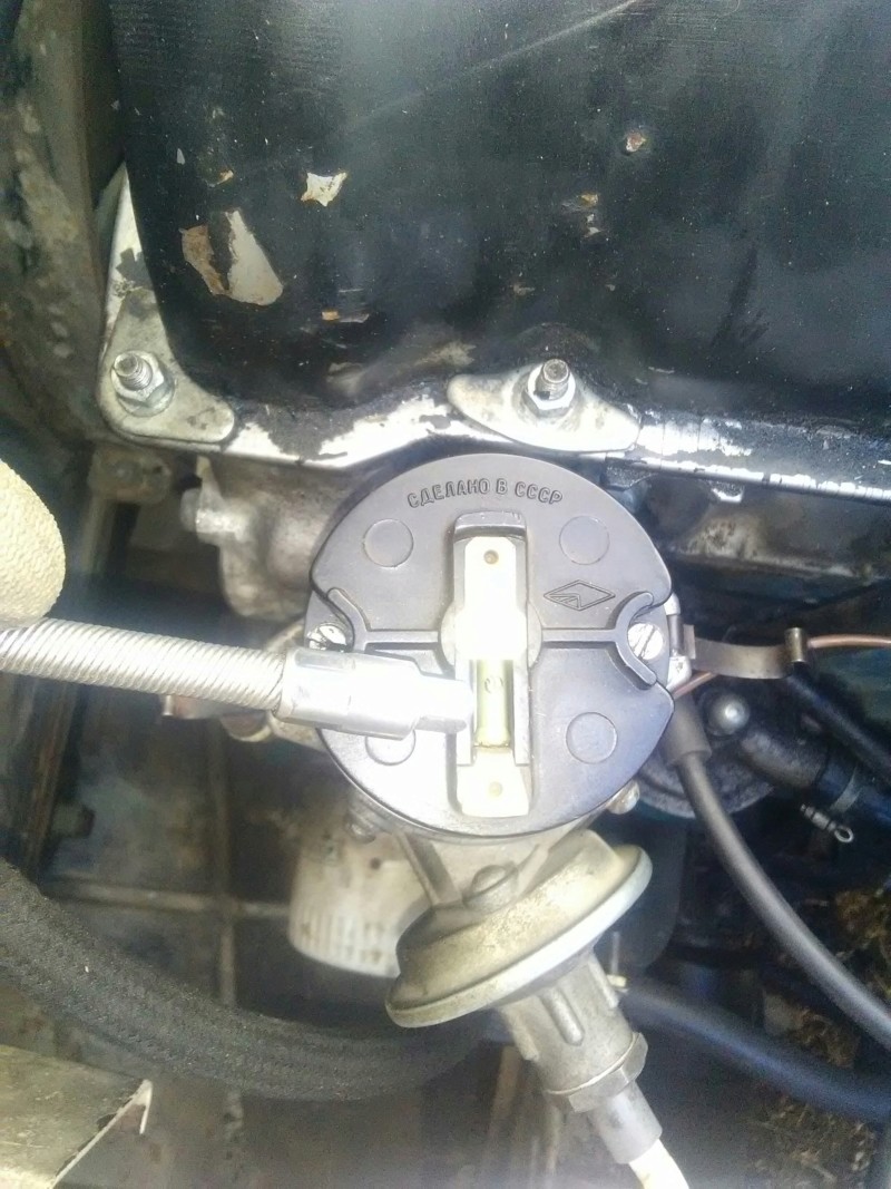

La durite blanche de droite, qui vient de la capsule avance de l'allumeur n'est pas au bon endroit alors ?
Pas de ralenti sans starter, manque de puissance, 20180611
L'autre face du carbu
Pas de ralenti sans starter, manque de puissance, 20180612
C'est un 54t qui était conçu pour les r5ts au Canada, avec donc un circuit eau pour le froit

Je pense plutôt que la dépression se trouve là :
Pas de ralenti sans starter, manque de puissance, Carbu_12
Tu a de la dépression sur le raccord où tu a mis ton avance ?
Sinon tu a aussi un étouffoir pour le carbu, il faut lui branché un fil orange, il est sur le relais de voyant de charge.

J'en ai pas, et j'ai même pas sûr faire avec une lampe témoin.
Mais ça avait déjà marché cette façon, je me suis aidé de ce sujet ;
https://nivaventure.forumactif.com/t11421-reglage-de-mon-allumage

Tu crois que ça peut venir de la bobine d'allumage ?
MessageSujet: Re: Pas de ralenti sans starter, manque de puissance,   Pas de ralenti sans starter, manque de puissance, EmptyMer 20 Juin 2018 - 8:39
Pour le manque de puissance oui. Coté carbu tu a fait le reste des modifs ? Sa tiens le ralenti ?

Non j'ai pas avancé niveau carbu puisque j'arrive pas à le démarrer.
Peut-être à cause de la bobine ?
MessageSujet: Re: Pas de ralenti sans starter, manque de puissance,   Pas de ralenti sans starter, manque de puissance, EmptyMer 20 Juin 2018 - 8:52
Même avec le starter ? Si tu démarre pas, tu peux pas régler l'allumage.
Commence par vérifier que t'a des étincelles aux bougies. Faut être deux, tu démonte les bougie une par une, tu la branche, tu la tient contre la culasse et quelqu'un te tourne la clé.

Je vais voir ça, mais en aspergeant avec du dégraisse frein y'a rien qui se passe. Je crois vraiment que ça vient de l'allumage.
Le serrage de la chaîne n'a pas d'incidence ?
MessageSujet: Re: Pas de ralenti sans starter, manque de puissance,   Pas de ralenti sans starter, manque de puissance, EmptyMer 20 Juin 2018 - 8:58
du dégraissant frein ? C'est a dire ?

Dans le carbu, pour voir si ça pète comme c'est très inflammable
MessageSujet: Re: Pas de ralenti sans starter, manque de puissance,   Pas de ralenti sans starter, manque de puissance, EmptyMer 20 Juin 2018 - 9:02
C'est surtout un dispersant chimique, c'est parfait pour serrer ton moteur...
