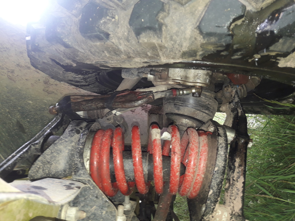

Petite frayeur aujourd'hui, je suis monté dans la montagne, disons pas par la voie la plus facile et au moment de repartir, plus de frein... J'ai pris une pierre dans un flexible, du coup réparation a la Mac Gyver pour pas finir dans un fossé... J'avais une pince étaux dans le coffre et un reste de scotch, sa ma permis de serrer le tuyaux et j'avais un reste de liquide pour refaire le plein du bocal. Apparemment le filet a foiré.

c'est sur l'étrier que sa a foirer le filetage ???
et a cause d'un caillou sur le flexible  ???
tu n'as pas mis la securité anti-desserage sur le boulon du banjo !!!
as-tu regarder si en débattement les flexible n'etait pas un peu juste en longueur ???
Rénovation : le calme avant la tempète - Page 13 Empty
MessageSujet: Re: Rénovation : le calme avant la tempète   Rénovation : le calme avant la tempète - Page 13 EmptyLun 18 Juin 2018 - 8:33
j'ai regardé hier soir, en fait c'est le flexible. le sertissage a pris un coup. Un moment j'ai rippé sur une pierre (pas une petite Rénovation : le calme avant la tempète - Page 13 Lol ). C'est un flexible fenox que je n'avais pas remplacé pendant la rénov.

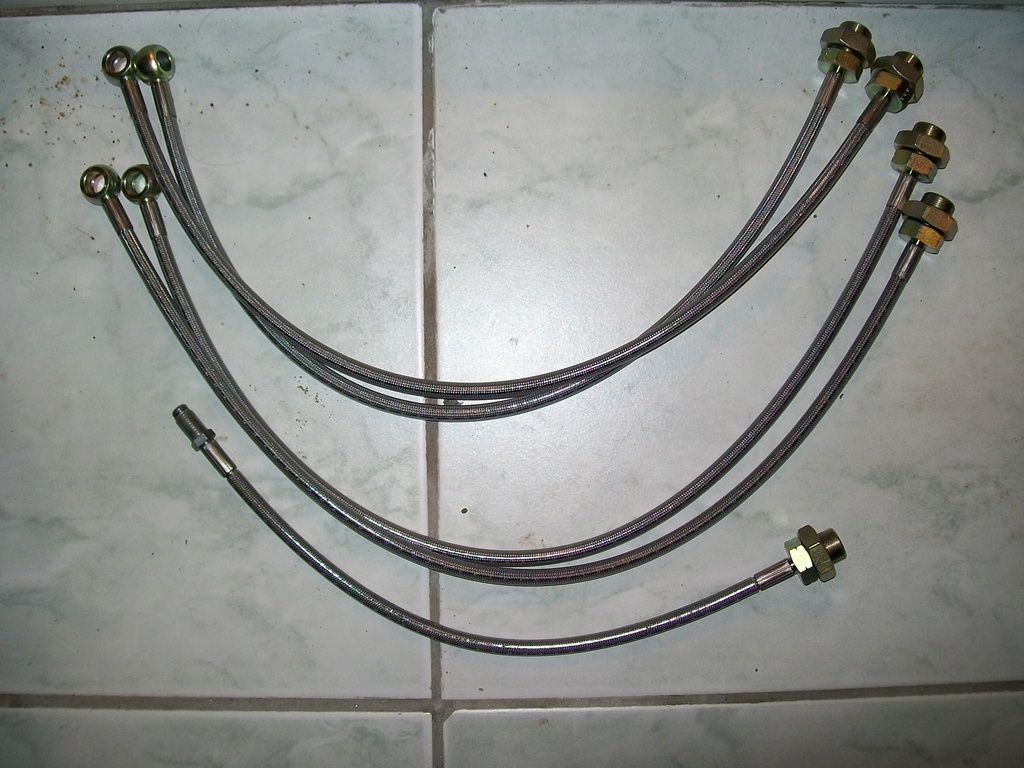

tu devrais mettre ça en durites aviation !!!
c'est plus long et plus résistant !!
tu as même celui du pont en plus long !!
même la tresse aviation a un gainage dessus!!
c'est dispo chez moi si besoin  Rénovation : le calme avant la tempète - Page 13 549745
Rénovation : le calme avant la tempète - Page 13 Pave_e10
Rénovation : le calme avant la tempète - Page 13 Pave_e11
MessageSujet: Re: Rénovation : le calme avant la tempète   Rénovation : le calme avant la tempète - Page 13 EmptyLun 18 Juin 2018 - 15:18
C'est une bonne idée ! Tu me les fait a combien ?

au passage les durites aviation de groink c'est de la bombe ! thumleft
Nombre de messages : 7351
MessageSujet: Re: Rénovation : le calme avant la tempète   Rénovation : le calme avant la tempète - Page 13 EmptySam 13 Oct 2018 - 23:23
je suis content que ces durites serves enfin a quelques choses  Rénovation : le calme avant la tempète - Page 13 Icon_biggrin2
j'ai pas eu le temps de les monter et j'avais renoncer a la rehausse du niva donc plus vraiment l'utilité en stock
,mis a part le fait que c'est plus costaud dans le temps et les intempéries  !!
