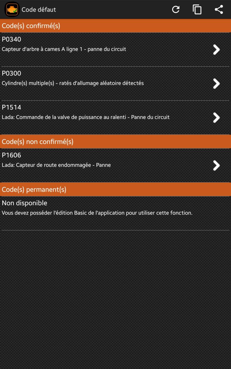

Merci tout le monde...
Suite au diag, voilà la synthèse :
Quelqu'un peut-il me renseigner précisément sur les pièces éventuelles à acheter ou contrôler (même si c'est indiqué, je suis profane en mécanique, comme vous pouvez le constater... shaking).
Merci à vous les copains !
[img]Outils de diagnostique OKJOR[/img]

Si j’étais dans ton cas je débrancherais la batterie je changerais le capteur d'arbre a cames en bout de culasse derrière le radiateur(vis de 6 donc clé de 10) je rebrancherais la batterie je roule un peu et je referai un contrôle a l'OBDII
