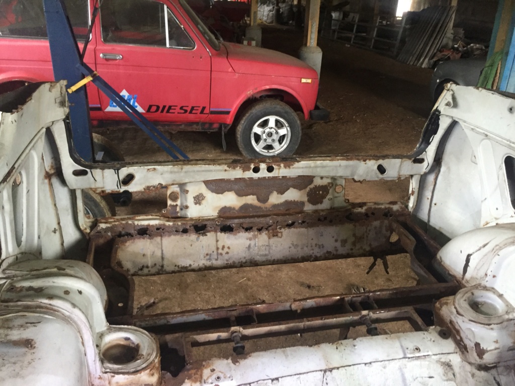

première étape , démontage des vitres ciel de toit et découpe a la grosse en mode pick-up

Quel est l’intérêt de le passer en pick up ??????????????
slt il aura moins chaud montage proto lada trial ufolep 61911 montage proto lada trial ufolep 870502

pour la caisse j'avais envie de mettre en pick-up déjà question visibilité , et encore un pote ma conseiller de faire comme avec un toit ouvrant
ensuite moin de poids en hauteur j'en remettrai mais sur le plancher
puis en cas de tonneaux l'arceaux n'aura pas la forme complète de la caisse donc sa aurai aplati je renforcerais avec un arceaux exterieur aussi pour protéger

 et ben la il va être indestructible montage proto lada trial ufolep 527449 il me tarde de voir des vidéos montage proto lada trial ufolep Lol montage proto lada trial ufolep 82925

Comme tous proprio de lada habitué à la rouille,  tu découpe une des rares parties de nos belles qui ne rouille pas , à croire que l'on devient allergique à  la tôle saine.... montage proto lada trial ufolep Lol  montage proto lada trial ufolep Lol montage proto lada trial ufolep 870502

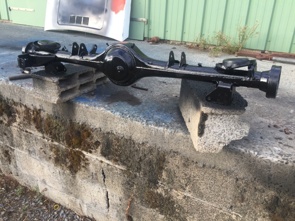

le chantier avance aujourd’hui peinture de la partie central du capot , le pont arrière , et 1 jante en noir puis le nez de pont en orange
demain je fini le pont arriere avec le montage de demi arbres renforcé et frein a disques

si quelqu'un a une autre idée pour les tirants poussant j'avais fait avec 3point de tracteur mais ya du jeux dans les rotules sa clacc  Shit
montage proto lada trial ufolep Img_0313

oui tu mets de rotules " unibal " a la place de celle dorigine de tracteur !!
je t'ai facilité la tache pour en trouver  montage proto lada trial ufolep Icon_biggrin2
https://www.leboncoin.fr/recherche/?text=rotule%20unibal&category=6
montage proto lada trial ufolep 549745  au boulot !!!! montage proto lada trial ufolep Rhoo1

Même avec des unibal je trouve ça un peu trop ....... léger.......

ouai les unibal j'y pensé tu conseillerai quoi si trop léger ???

sinon je suis bloqué avec le pont arriere car les demi arbres de roues élastique sont fait pour un pont de apres 2004 plus large donc je dois trouver un corps de pont (surement un cher un pote)  j'ai dépensé un peut de peintureet de temps pour rien au final  scratch montage proto lada trial ufolep 106619
donc j'ai attaqué la partie pont avant ,montage du bloc dans le nez de pont et essai pour voir le fonctionnement , pour finir , remontage dans le pont grec

tu devrais ajouter un capteur dans le nez de pont
avec un voyant au tableau de bord
pour savoir si ton bloc s’enclenche bien
je sais pas comment tu peux faire sur ce montage par contre montage proto lada trial ufolep Indecis1

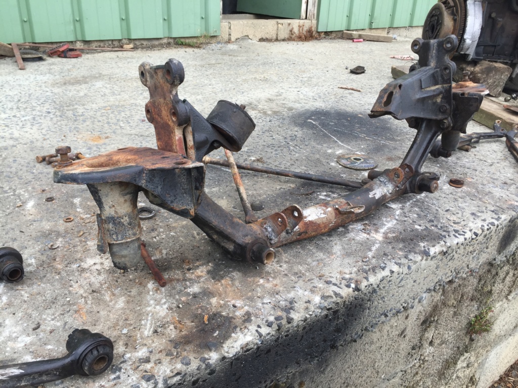

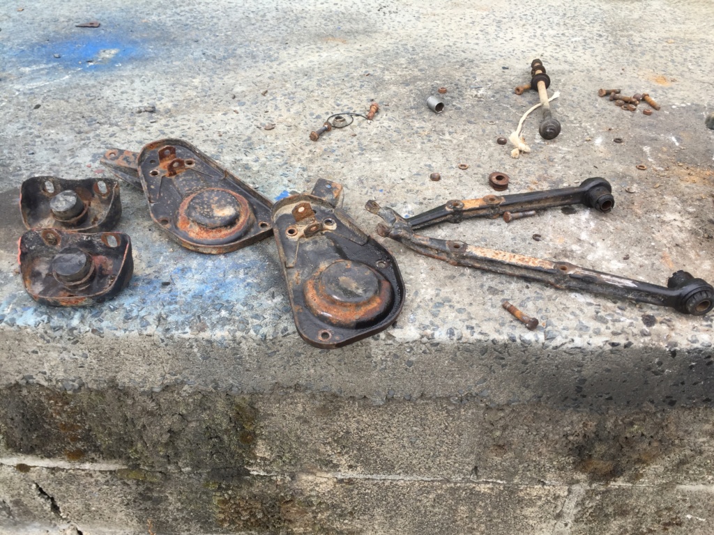

le chantier avance encore
la caisse est dépouillé de la mécanique (bt,bv,et moteur)
j'ai aussi deshabillé le compartiment moteur pour tout traité et refaire les points de corrosion
le faisceaux elec , je referais tout a neuf au strict minimum
je pense attaqué la caisse semaine prochaine , j'ai pour idée de le posé sur le coté avec des gros pneus et traité le dessous et renforcé les longerons et les bas de caisse avec du cornière et grosse taule plié

pour le moteur je l'ai d'abord nettoyer puis posé sur le quai a hauteur pour bosser dessus ce weekend car les pièces sont arrivé (joint spy vilebrequin les 2 , embrayage valeo , distri pompe a eau , courroie alternateur , bougies de pré-chauffage
la boite de vitesse je remet la boite 4 de mon ancien proto , juste les joints spy a changer et remonter la cloche peugeot

j'ai aussi fait la barre panhar réglable avec une tige filtée de 24 et 2 écrous soudé par contre je voudrais la renforcé car j'ai peur que la plie mais j'ai essayer avec une cornière sa parais bizarre donc si vous avé des idée je suis preneur  bounce bounce bounce
montage proto lada trial ufolep Img_0417

j'ai aussi bossé sur le berceau , démontage des triangles pour changer les sb , j'en ai bien chi......  montage proto lada trial ufolep Marteau montage proto lada trial ufolep Marteau obliger de couper l'axe d'un coter  affraid
montage proto lada trial ufolep Img_0420
montage proto lada trial ufolep Img_0421
et démontage des coupelles car j'ai des cales sur ressort de 40mm et je veut le max en rehausse donc je pense caler un peut sous les coupelles
du coup j'ai couper un peut les butées inférieur et je pense carrément enlever les caoutchouc de butées supérieurs  qui sont deja bien coupé  Shocked

Un peut de boulot sur la caisse , grattage des planchers avant en bon état et depointage dû plancher arrière bien manger , j’aurais encore la petite traverse arrière à refaire .
Cet aprem je vais mettre la caisse sur le coter pour commencer à bosser le dessous et les renforts de longeron et de bas de caisse

de retour sur le projet j'ai pris beaucoup de retard (contretemps autre véhicules  Shocked)
la saison commence dans 2 mois donc je serai pas prêt , j’espère y être pour les 2 dernier trial de la saison sa laisse encore 4mois
la caisse a bien avancé les renfort des longerons principaux sont fait ,ainsi que ceux de l'avant
je devrais avoir les tôles de renfort de bas de caisse dans les prochains jours ,restera a les souder

Encore le plancher arrière à refaire
