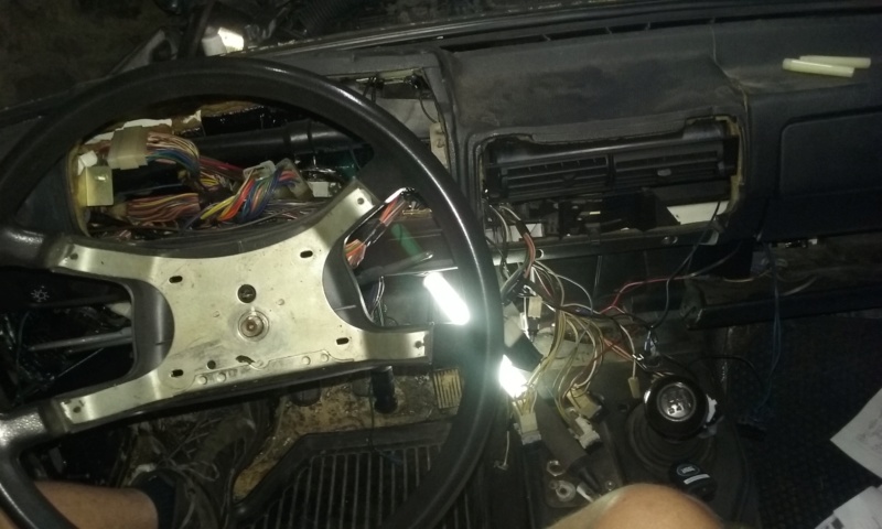

donc démontage d une partie de tableau de bord pour voir en dessous:
restauration de schrek 20180721

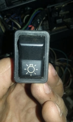

le bouton en question (qui peut me dire si le branchement est bon???)

comment ce démonte le volant? j ai enlevé l écrou central, mais il ne bouge pas...
et comment ce démonte les commodo? peut être qu il y a juste un faux contact...

l'inter est peut-etre naze !!
pour le volant tu remets l'ecrou sur le volant sans serrer  (sinon gare la figure) et tu tapes par en dessous pour le faire sortir !!!
un coup de wd40 pour aider a se decoller de la colonne sa le fait aussi !!

merci, je vient de réussir a enlever le volant, pour l inter j en avait un deuxième mais ça ne change rien donc ça ne vient pas de la.
je penche pour le commodo, maintenant que j ai réussi a l enlever, va falloir que je trouve comment le démonter pour regarder les contact a l intérieur...
et je sait pas comment faire...

Finalement j'ai trouvé mon souci venait effectivement du bouton qui fonctionne mal. Donc en attendant d'en avoir un j ai fait un pontage sur le bouton. Les veilleuse sont allumé en permanence mais tout fonctionne.
restauration de schrek 20180724

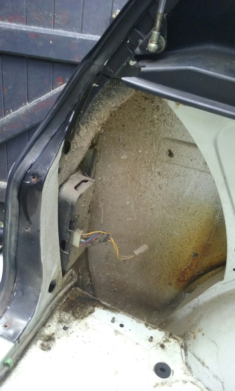

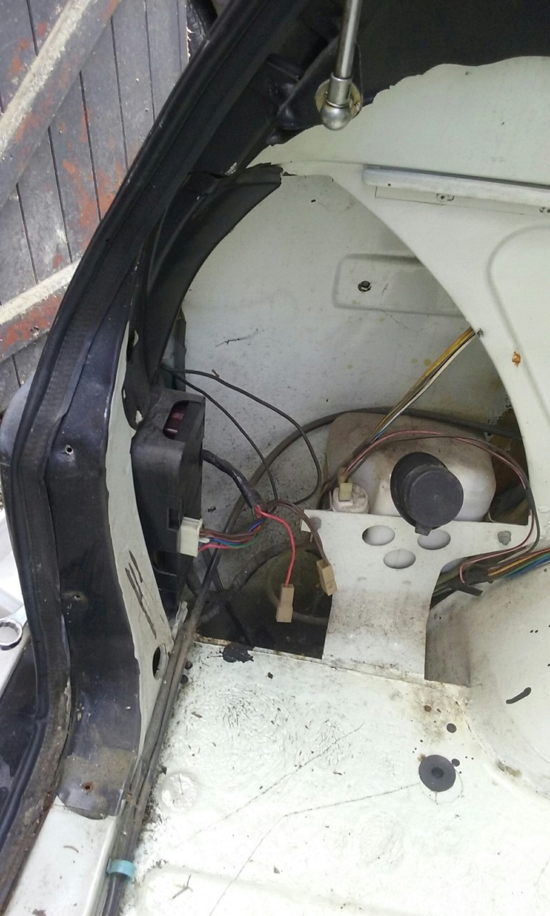

Sur un lada 21214 les deux feux antibrouillards et les deux feux de recul fonctionne normalement ou juste 1? Car je n'ai que le côté gauche qui fonctionne.
Qui pourrai me dire a quoi correspond les fils débranché sur les feux arriere?
restauration de schrek 20180725
restauration de schrek 20180726
Et Je recherche aussi les correspondance de couleurs pour brancher un attelage. ...

pour l'attelage y'as un site qui existe
je te met le lien
http://nivaventure.free.fr/Texte/Divers/Raccordement_attelage/Raccordement_attelage.htm
profite pour regarder le reste, ça va t'aider pour pleins de choses restauration de schrek 549745
