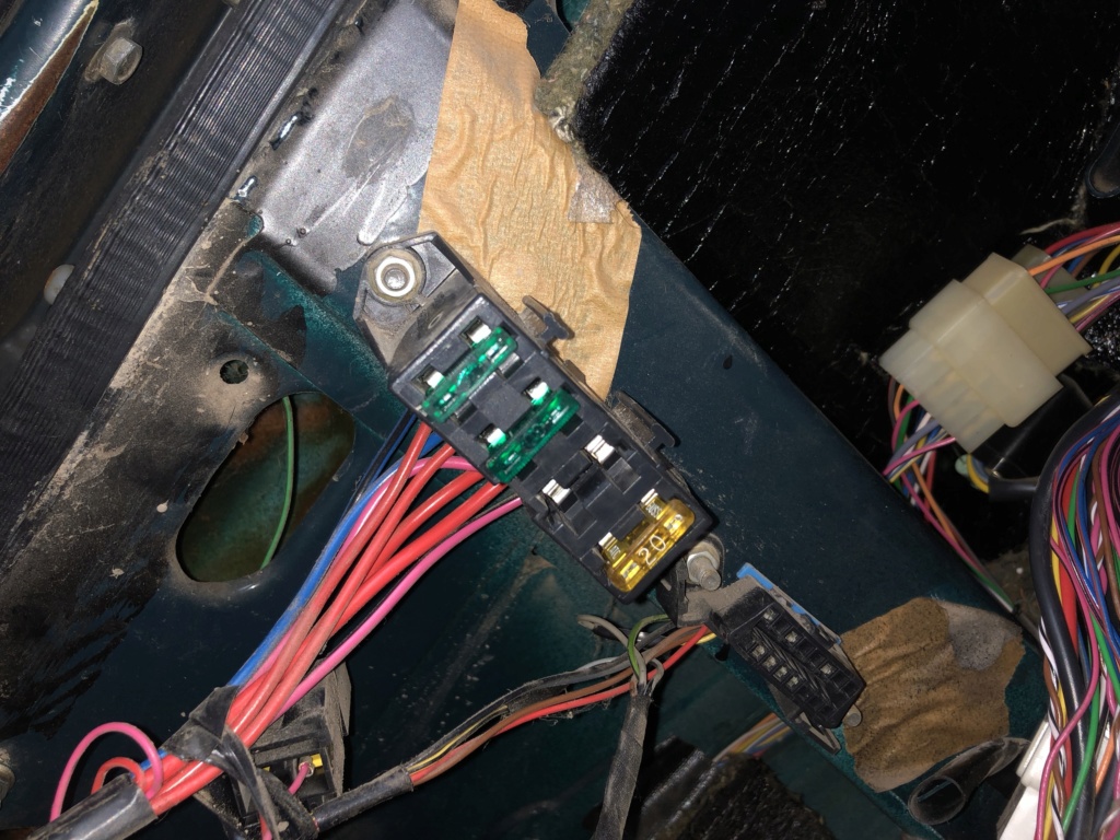

Je manque vraiment de temps pour m'occuper de ma petite niva Fusibles qui pêtent Icon_sad  J'ai cherché un peu d'où ça pouvait venir aujourd'hui (seul jour off, le dernier des vacances), sans trouver ...
J'ai cependant identifier plusieurs points qui évitent au fusible de sauter :
- Débrancher le calculateur ou,
- Débrancher le 1er relai à gauche sur la niva (celui a droite sur la photo avec les cables rouges et rose en 2mm2)
Voici en photo le fusible concerné (l'absent) et le relai ... J'ai changé le relai sans résultat, j'ai pensé au démarreur qui pourrait être en court-circuit mais pas eu le temps de le démonter
Fusibles qui pêtent Img_2810
Fusibles qui pêtent Img_2812
Une piste ? Fusibles qui pêtent 106619

MessageSujet: Re: Fusibles qui pêtent   Fusibles qui pêtent EmptyDim 19 Aoû 2018 - 23:03
Je pense que le relais que tu débranches est le relais principal N° 7 du schéma.
A+++ Gérard

Merci Gérard, donc à la lecture du schéma, on est sur un problème au niveau de l'anti-démarrage (4-20-21) ?
Sans le relais il s'allume, je peux le déverrouiller (Bip-Bip) mais je n'ai pas de contact ... Tu sais ce qu'il peut y avoir comme éléments défectueux sur l'anti-démarrage ?

Pas de relais principal = pas d'alimentation électrique
Regarde si en enlevant le relais N° 23 de pompe à essence en laissant le principal en place si le fusible ne saute pas.
Dans ce cas  le relais ou la pompe  seraient en cause.
A+++ Gérard
