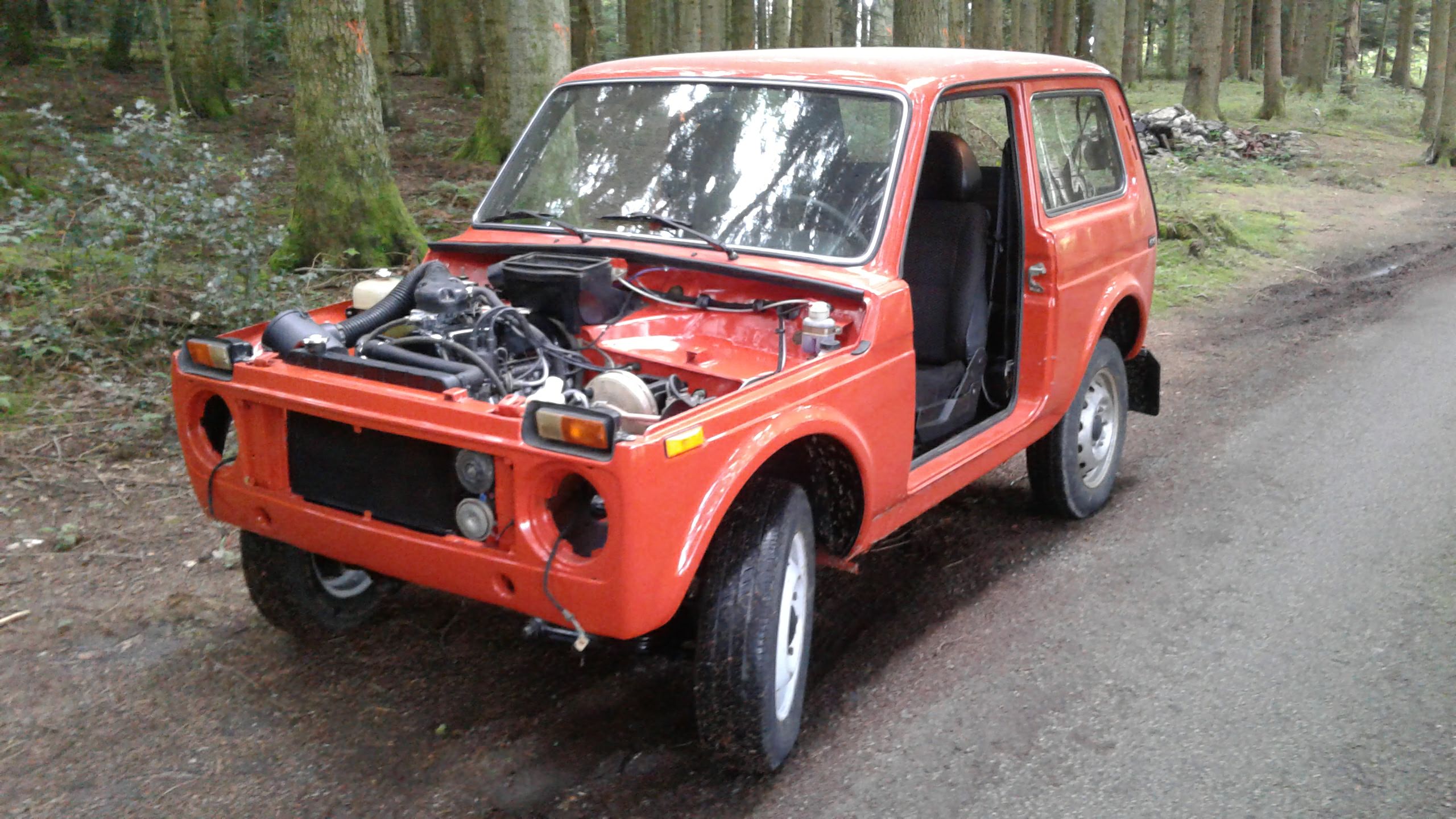

Bonjour à tous, comme je vous en avez parlé sur un sujet précédent : http://nivaventure.forumactif.com/t29882-compatibilite-caisse-phase-1-et-phase-2 , je souhaitais changer la caisse de mon niva de 1988 par une caisse de 2004.
J'ai donc fais le choix d'acheter cette caisse plutôt saine, et je l'ai récupérée le we dernier:
Voici la Mamie qui tire sa donneuse d'organes pour passer les portes du garage Laughing
Restauration NIVA 88 - Page 2 20180112
J'ai commencé le démontage et la mise à nue de la caisse, et effectivement elle est saine et présente peu de rouille:
Restauration NIVA 88 - Page 2 20180110
Restauration NIVA 88 - Page 2 20180111
Vu que le faisceau de la rouge a été pas mal modifié et bricolé, je penses garder le faisceau de la nouvelle caisse (Mieux gainé et protégé). Est ce que les faisceaux sont adaptables? Sachant que j'aimerais installer mon ancien tableau de bord...
La suite au prochain épisode....

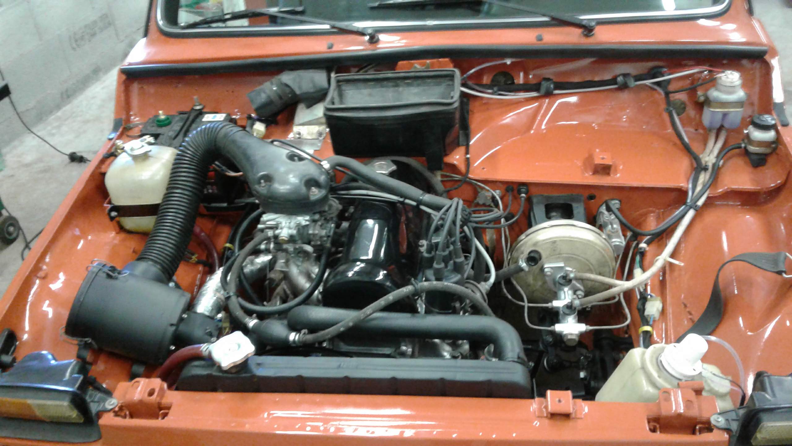

Salut groink69, merci pour les infos,
J'ai remis en état le weber et je l'ai monté vite fait hier soir pour voir ce que ça donne :
Restauration NIVA 88 - Page 2 20180610
Sans avoir régler la richesse il a démarré au quart de tour Restauration NIVA 88 - Page 2 82925 et tient le ralenti au poil Restauration NIVA 88 - Page 2 Love1 . J'ai garder les gicleurs d'origines de R5, les accélérations sont franches sans rata-touillages, il monte bien dans les tours, après à confirmer une fois tout réglé avec un essai sur route...
Il me reste à modifier la commande d'accélérateur, et adapter Coiffe/filtre...
Sur la photo ci-dessus, le levier intermédiaire est monté à l'envers mais c'était pour faire des essais What the fuck ?!?

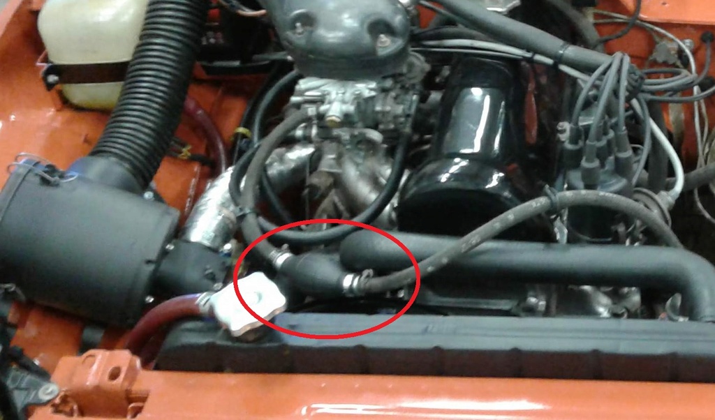

Pour l'alimentation en eau de la semelle, si j'ai bien compris tu t'es raccordé sur la durite ci-dessous:
Restauration NIVA 88 - Page 2 Sans_t10
Sur la Revue technique on voit que c'est un retour, par contre par ou se fait l'alimentation, c'est avec ce raccord rigide??? Question Question Question
Restauration NIVA 88 - Page 2 Lada_n11

ce que tu vois sur la revue technique c'est le recyclage des gaz... Rien a voir avec le circuit d'eau.

OK, j'ai trouvé un autre schéma plus clair sur le circuit de refroidissement...
Restauration NIVA 88 - Page 2 Sans_t11

oui c'est sur cette durite que je me suis brancher !!!

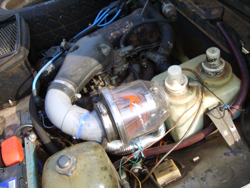

l'avantage du weber c'est que l'alliage étant de qualité supérieur  les réglages ne bouge pas !!!
dis sur le donneur de pieces ,tu devais avoir un accelerateur avec commande a cable !!
tu devrais le mettre a la place de la tringlerie !!!
je voulais le faire ,j'ai la piece ,mais pas le temps  Shit
pour la coiffe et le filtre j'ai fais ceci !!! sa respire mieux !!!et je peux toujours utiliser l'air chaud de la pipe d'échappement en hiver !!
tuyau alu en dessous !!!
regarde !!
Restauration NIVA 88 - Page 2 S8300014

Ça y est le Weber est fini de monté, il est réglé et je l'ai branché sur le circuit de refroidissement.
Sur les conseils de groink69  Restauration NIVA 88 - Page 2 804205 Restauration NIVA 88 - Page 2 804205 ,j'ai monté la commande à câble d'accélérateur du 1700, et ça marche nickel  Restauration NIVA 88 - Page 2 Clap1 , il m'a juste fallu percer un trou supplémentaire dans le tablier pour passer la commande de starter, car sur le 1700 le câble d'accélérateur passe à la place de la commande du starter manuel.
Restauration NIVA 88 - Page 2 20180611
Il me reste plus qu'à adapter le filtre, en plus le filtre d'origine alpine turbo a comme le Niva une position été/hiver avec une entrée pour l'air chaud de la pipe... bounce
Par contre le 1600 fiat même équipé d'un 32DIR75 n'a pas la même sonorité que le bouillant 1400 Renault Restauration NIVA 88 - Page 2 Lol Restauration NIVA 88 - Page 2 Lol

juste pour info pour le filtre a air qui est d'origine avec ton weber ,sur le niva ou j'ai recuperer mon carbu ,il etait monter en lieu et place
du gros bocal de lave glace devant mon filtre !!!
c'est pour sa que j'ai modifier le filtre a air !!!
en plus sa respire mieux qu'avec les filtre mousse lambda !!!
en plus sa se nettoie avec les produits specifique pour ce genre de filtre ,donc une durée de vie plus importante !!

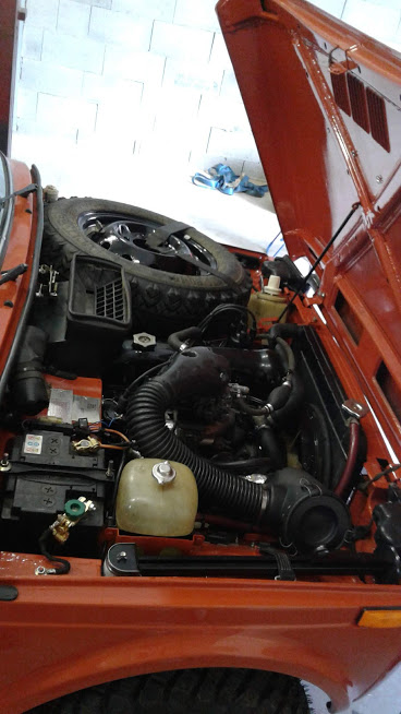

J'ai monté le filtre d'origine R5, ça à l'air de pas mal fonctionner, je verrais à l'utilisation, pour bien faire il faudrait lui amener de l'air frais, mais bon on verra dans un futur plus lointain...

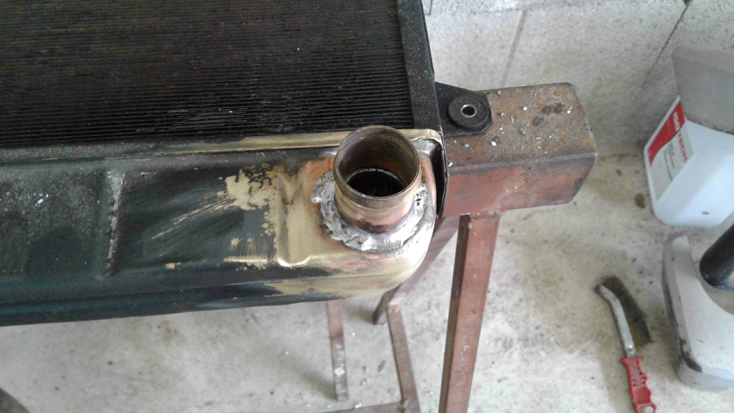

Le moteur est fini de remonté les niveaux faits, purge de liquide refroidissement et là fuite au niveau de la connexion de la durite supérieure de radiateur  Restauration NIVA 88 - Page 2 106619 Restauration NIVA 88 - Page 2 106619 Restauration NIVA 88 - Page 2 106619
Re-démontage du radiateur et j'ai re-brasé l'entrée du radiateur, le tout en croisant de ne pas faire un trou au chalumeau  pale pale pale, n'étant pas un pro de la brasure...
Restauration NIVA 88 - Page 2 20180612
Remontage, re-purge, ça à l'air ok... bounce

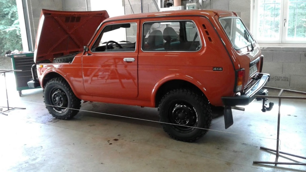

Et là depuis 4 mois de boulot j'ai enfin pu le sortir et l'essayer  Restauration NIVA 88 - Page 2 Conduite comme un gamin au matin de Noël, il tourne super bien, pas de bruit suspect, la boite fonctionne bien, plus de vitesses qui sautent, par contre il me faudra régler le parallélisme car il tire pas droit.  Restauration NIVA 88 - Page 2 82925 Restauration NIVA 88 - Page 2 82925
Restauration NIVA 88 - Page 2 20180613
Restauration NIVA 88 - Page 2 20180614
Seul truc, une fois bien chaud, je suis obligé de le redémarrer en accélérant pied à la planche, je penche pour du vapor lock, car j'ai refait l'allumage, changé et réglé les rupteurs, les câbles d'allumage, la tête et le condo. Par contre la bobine est celle d'origine... Qu'est ce que je pourrais faire pour améliorer le chmilblick???

Ce qui me paraît bizarre, j'ai rajouté une pompe d'amorçage avant le carbu:
Et je n'ai pas l'impression que la cuve du carbu se vide, car à chaud, si j’essaie de pomper la pompe est dure donc le pointeau d'alimentation est bien fermé, faudrait que je vérifie le niveau du flotteur. Il est peut être un peu haut...
Restauration NIVA 88 - Page 2 Empty
MessageSujet: Re: Restauration NIVA 88   Restauration NIVA 88 - Page 2 EmptyJeu 14 Juin 2018 - 22:48
ta pompe d'amorçage sert a rien... Y a déjà un levier d'origine sur la pompe a essence...
Nombre de messages : 6748
MessageSujet: Re: Restauration NIVA 88   Restauration NIVA 88 - Page 2 EmptyVen 15 Juin 2018 - 0:27
en plus ta pompe absobe toute la chaleur des durites du moteur !!!
fraudrai voir a isoler ça avec de l'isolant specifique moteur !!!

C'est vrai qu'il y a un levier manuel sur la pompe, par contre pas très accessible avec la roue de secours en place, et en plus suivant la position dans laquelle s'arrête le moteur, (si l'axe de commande de pompe est en position "sorti"), le pompage manuel n'est plus possible d’après ce que j'ai pu voir... C'est pourquoi j'ai rajouté une pompe manuelle...
au fait as-tu nettoyer le petit filtre laiton qui est a coté de l'arriver d'essence sur le carbu ???
C'est vrai que l'emplacement de la durite d'essence + pompe est pas terrible, je vais essayer de déplacer tout ça voir si ça a une influence sur le démarrage à chaud salut.
Sinon oui, j'ai bien nettoyé le filtre en entrée de carbu et j'ai aussi rajouté un filtre avant la pompe à essence.

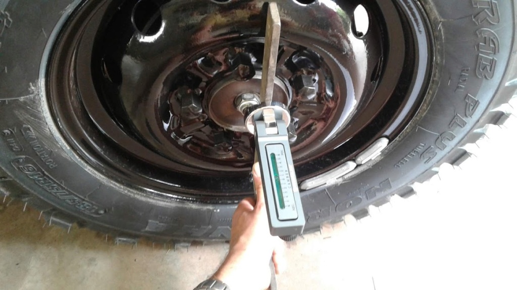

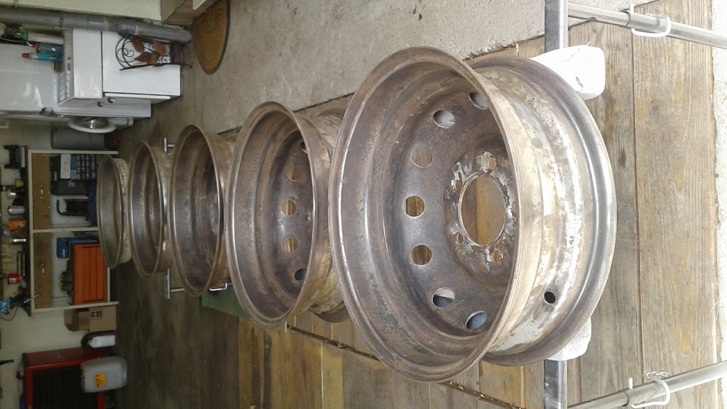

Samedi, opération dérouillage et peinture des accessoires (jantes, pare chocs, pare buffle, cuvelages de phares, tôles moteur ...)
Les voisins vont finir par en avoir marre d'entendre la meuleuse Restauration NIVA 88 - Page 2 Lol
Restauration NIVA 88 - Page 2 20180617
Restauration NIVA 88 - Page 2 20180618
Les pièces finissent de sécher au soleil.
Restauration NIVA 88 - Page 2 20180619
Je pense que les jantes et pare chocs en noire peut faire un contraste sympa avec l'orange de la carrosserie. What the fuck ?!?

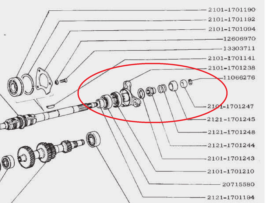

Pour l'écrou de boîte, en bout d'arbre de sortie (côté boite de transfert), il y a un écrou qui vient bloquer le jeu de l'arbre, et cet écrou est maintenu d'origine par une bague en caoutchouc avec un ressort qui l'empêche de se dévisser.
Avec le temps la bague se bouffe, l'écrou se dévisse et l'arbre prend du jeu. Les vitesses passent bien mais en accélérant
l'arbre recule et fait sauter le baladeur de synchro qui est lui maintenu par les fourchettes fixées sur le corps de la boite.
Il suffit de resserrer cet écrou pour que le problème disparaisse, il n'y a pas besoin de tomber la boite, par contre il faut démonter l'accouplement caoutchouc entre la boite de transfert et la boite à vitesse pour y accéder.
J'ai changé la bague en caoutchouc de maintien de l'écrou et j'ai remonté l'ensemble avec une bonne dose de frein filet pour éviter que ça se desserre à nouveau.

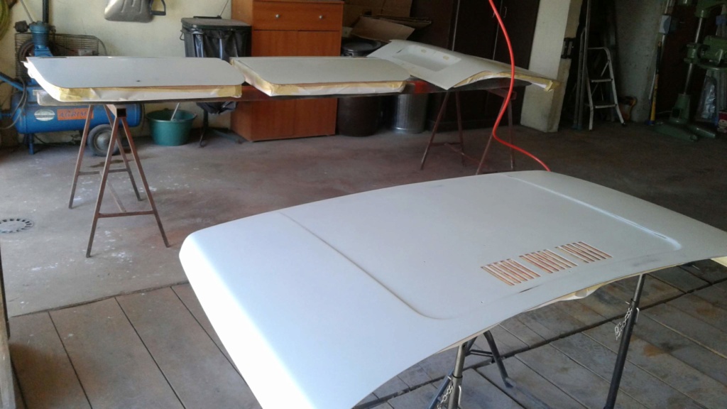

Les travaux continuent avec le dé-cabossage, masticage et ponçage des ouvrants...
Restauration NIVA 88 - Page 2 20180620
Restauration NIVA 88 - Page 2 20180621
Mise en apprêt :
Restauration NIVA 88 - Page 2 20180623
Restauration NIVA 88 - Page 2 20180622
J’espère pouvoir les peindre ce we, avec les T° qu'ils annoncent ça devrait tirer vite   affraid . Ça évitera peut être les coulées... Restauration NIVA 88 - Page 2 549745

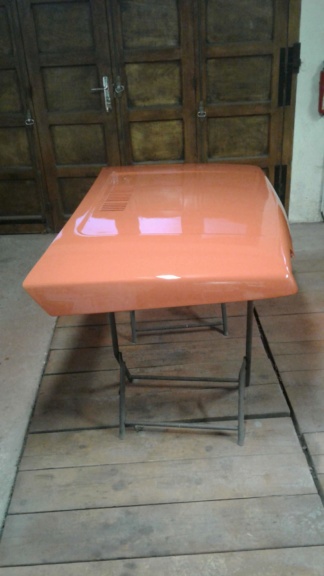

Les avancées du week-end :
Ponçage de l'apprêt :
Restauration NIVA 88 - Page 2 20180624
Restauration NIVA 88 - Page 2 20180625
Et peinture :
Restauration NIVA 88 - Page 2 20180626
Restauration NIVA 88 - Page 2 20180627
C'est le moment que ça se termine, avec les vapeurs de peinture le garage est aussi tout orange Restauration NIVA 88 - Page 2 Lol , et j'en connais une qui apprécie moyen de voir sa machine à laver et le sèche linge passer par toutes les couleurs de l'arc en ciel  Restauration NIVA 88 - Page 2 Rhoo1  elle va bientôt sortir le Restauration NIVA 88 - Page 2 Gourdin ou le Restauration NIVA 88 - Page 2 2marteau
glode16
glode16
Date d'inscription : 09/09/2017
Nombre de messages : 87
Localisation : charentes
Niva type, année : 1.7 i gpl de 2004
MessageSujet: Re: Restauration NIVA 88   Restauration NIVA 88 - Page 2 EmptyVen 6 Juil 2018 - 18:35
ah oui mef hi hi !! par contre bravo pour le beau brillant
Endyves43
Endyves43
Date d'inscription : 15/01/2018
Localisation : Haute Loire
Niva type, année : 1988
Couleur : Orange
MessageSujet: Re: Restauration NIVA 88   Restauration NIVA 88 - Page 2 EmptyMar 10 Juil 2018 - 7:53
Le remontage avance, ça commence à prendre forme... Restauration NIVA 88 - Page 2 82925
Restauration NIVA 88 - Page 2 20180712
Restauration NIVA 88 - Page 2 20180711
Restauration NIVA 88 - Page 2 20180710
Il me reste à finir de remonter la porte passager, traiter l'ensemble à la cire corps creux, changer la pompe à eau (je me suis aperçu qu'il y avait une fuite au niveau de l'axe de la poulie Evil or Very Mad ), régler le train avant, peaufiner le réglage des freins, essayer de régler mon problème de démarrage à chaud et tenter de le passer au contrôle...

Bientôt la fin du tunnel  Restauration NIVA 88 - Page 2 82925 Restauration NIVA 88 - Page 2 82925
J'ai changé la pompe à essence qui fuyait au niveau de l'axe, re-purge et plus de fuite. Restauration NIVA 88 - Page 2 549745
J'ai aussi trouvé l'origine de mon problème de démarrage à chaud, le pointeau d'admission n'était plus tout à fait étanche, il coupait bien l'alimentation en carburant à froid mais à chaud, avec la pression la cuve se remplissait au taquet et l'essence dégueulait dans les cylindres... affraid affraid
J'ai piqué un pointeau sur un autre carbu, et le problème et réglé, démarrage à chaud nickel. Twisted Evil
Voici le compartiment moteur avec la roue de secours :
Restauration NIVA 88 - Page 2 20180716
Réglage du carrossage :
Restauration NIVA 88 - Page 2 20180714
Réglage du parallélisme à la ficelle :
Restauration NIVA 88 - Page 2 20180715
Il reste 2-3 bricoles à finir, et direction le contrôle!!!
