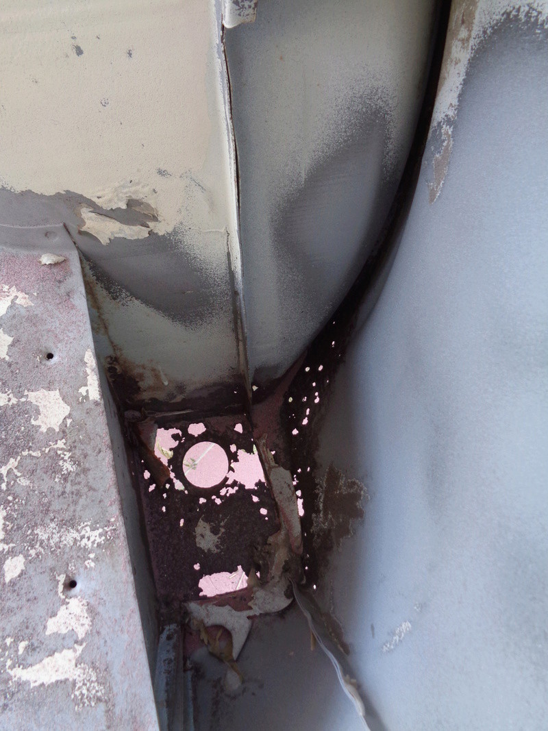

| On continu : Le résultat après sablage c'est bien mieux :) On trouve quelques surprises au passage : |

| - Nerob a écrit:
- nikel ! Il est moins attaqué que le mien ! Sa sera plus facile. Tu compte faire quoi comme couleur ? Au passage fait gaffe au sablage du toit... Sa déforme ! Et après c'est une grosse galère pour le refaire...
Oui il est bien moins attaqué que le tiens c'est clair. Pour la couleur je vais partir sur une couleur Sable et accessoires en noir Après je n'ai que le weekend pour y bosser Les photos résument le boulot que j'ai fait depuis le 15 Aout de cette année et j'attaque juste l'anti-rouille. Nayant pas de cabine chauffée pour le moment je risque de mettre la peinture de coté si l'hiver se présente dans les prochains jours |

| Super ! Je vois que tu a de la dentelle dans tout les coins, tu va juste toiler à la fibre ? Pense a injecter du rustol dans tout les corps creux, sinon sa sera la merde... |

| Pour la dentelle j'ai coupé re-soudé toutes les grosses zones abimées.
J'ai quelques petits trous sur les ailes. Une solution?
Pour l'injection de rustol dans les longerons j'allais justement te demander comment tu as procédé? |

| - DBIO a écrit:
- Pour la dentelle j'ai coupé re-soudé toutes les grosses zones abimées. J'ai quelques petits trous sur les ailes. Je pensais combler au mastic ou à la fibre comme tu dis
Pour l'injection de rustol dans les longerons j'allais justement te demander comment tu as procédé? on m'a prêté un pistolet a cuve sous pression avec une buse a 360°. Sa marche nikel mais sa bouffe un tas de rustol Sa bouffe environ comme 1l pour l'ensemble... |
