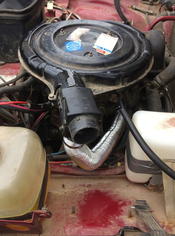

Bonjour à tous,
J'ai une petite question qui va sûrement vous paraitre bete mais je la pose quand même Montage filtre a air Lol
Le montage de la gaine ( alu ) qui arrive sur le filtre a air se branche bien où il est mi ? Car quand je l'ai acheté il était pendouillant dans le vide et la ducoup je l'ai mi sur l'échappement mais je me demande si il se branche bien là car depuis que je l'ai mi le moteur sans le chaud ( beaucoup plus que là normal lol car c'est un lada )
Merci à vous
Montage filtre a air Img_0210
Montage filtre a air Img_0211

si c'est le bon endroit ,c'est pour l'hiver ,ça amene de l'air chaud au carbu !!!

c'est brancher au bon endroit sur les 2 emplacements ,sur le filtre et sur le support a coté de l'echappement !!
et le changement d'ouverture doit se faire automatiquement sur le filtre pour avoir de l'air chaud ou froid !!
mais quelle  smurfin celui-là  Montage filtre a air Lol

Merci Montage filtre a air Lol mais je me demande si je peut le retirer car depuis que j'ai mi ça, ça sent vraiment le chaud ...
Nombre de messages : 3118
Montage filtre a air Empty
MessageSujet: Re: Montage filtre a air   Montage filtre a air EmptyDim 13 Aoû 2017 - 12:39
Non tu le laisse,
Mais tu bascule le clapet pour que l'air arrive par l'autre bouche
En hiver, tu rebascule ton clapet
Comme ça l'air est prise sur l'échappement
Donc tu prends de l'air chaud
D'accord merci je vais suivre ton conseille. À quoi cela sert exactement d'avoir de l'air chaud ?

Que ton moteur marche mieux.

scratch heuuu c'est pas le systeme automatique sur le filtre pour ete hiver ???
sur mon 87 il y etait ,sur celui-là aussi je pense !!
MessageSujet: Re: Montage filtre a air   Montage filtre a air EmptyDim 13 Aoû 2017 - 13:08
j'en sis rien
j'y connais rien en carbu ...
si c'est un système automatique c'est bon, rien a faire
mais si son niva sent le chaud depuis qu'il a fait ça, y'as peut-être un soucis
ou alors en fait tout va bien...

sa sent le chaud a cause du tuyau alu non proteger par une sorte de gaine dessus qui evite de se bruler aussi quand on bricole sur un moteur chaud  !!

Ça sent peut être le chaud car le tuyau est neuf. Je l'ai changé car l'autre était arraché.
Par contre il n'y avais pas de gaine dessus Montage filtre a air Indecis1 donc je vais laisser comme c'est quelque temps et voir si ca va mieux. Je vais regarder mais ca doit sûrement être automatique également.
Merci à vous. Déjà ca me rassure que ce soit au bon endroit lol
