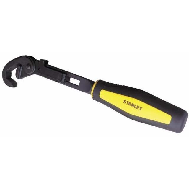

Bonjour,je me suis enfin decidé à changer l embrayage de mon niva,la bete est surelevée dans le garage,je viens de demonter la console centrale,et levier de vitesse,je passe desous,j essaie de deviser les ecrous des arbres de transmission,et pas moyen,on dirai qu ils sont bloqué,si je force c est la tete qui s abime.Est ce que quelqun a deja fait l operation et a un conseil à me donner?merci d avance.

Salut, investi dans une petite clé a griffe.

Effectivement on ne peut rien pour toi les écrous sont nuls ! Comme dit ladarno essaie comme tu peut ( avec la pince à griffe je connais pas ou une pince à étau si ca passe ) moi aussi j'ai galèré et j'ai tout changer ducoup par contre pour les nouveau ecrou je ne sais pas si je doit pas mettre des ecrou frein car je trouve quil ce dévisse facilement...
Bonne chance en tout cas et si tu as besoin hésite pas salut

pour ces boulons, pas possible au tournevis
donc pince, clé a griffe, et du courage.
oui il faut mettre des écrous freins
ou des rondelles anti desserage (ou anti vibration, des rondelles freins quoi...)

c'est bien vrai que c'est du chocolat ces  demontage des arbres de transmission 457732 russe !!
j'ai aussi du mal a les  desserer tellement la tete etait sensible et de deformait avec la clé  demontage des arbres de transmission Gourdin
en plus il faut une fois desserer bien tenir la tete du boulon plaquer contre la platine sinon sa tourne dans le vide !!
même en neuf au resserage il faut bien faire attention a la cle que tu utilises car c'est le même probleme niveau ecrou !!
il faut imperativement une clé 6 pan pour pas foiré la forme de l'ecrou !!
donc pas remettre des ecrous d'origine niva
donc tu prends des ecrous frein de chez nous et là tu n'auras pas de probleme pour les mettre et les serrer avec le boulons d'origine !!
mettre aussi la rondelle grover avant de mettre l'ecrou tu seras plus sur que sa tienne !!

écrous "nylstop" et c'est tout
par contre, les changer à chaque démontage
