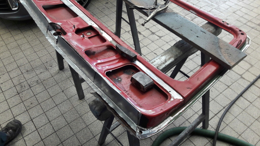

Début de la rénov, le hayon et les portes... Le hayon est vraiment dans un sale état, j'ai acheté de la tole 0,8mm (2m²) pour refaire tout a neuf. Le carrossier m'aide beaucoup pour sa.
On commence par couper l'intérieur, enfin ce qui en reste, et on reforme une tole. On ne coupe pas l'extérieur tout de suite pour garder les dimensions.

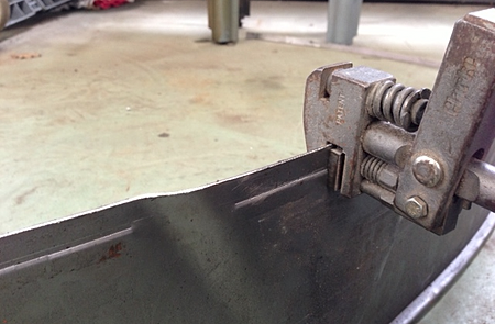

Plus d'argon dans le semi, du coup la soudure attendra la semaine pro...
La pince a soyer arrivera aussi début de semaine pour refaire parfaitement les bords de tôle.

C'est quoi une pince à soyer?
http://www.bonhommejb.net
Nombre de messages : 1451
MessageSujet: Re: Rénovation : le calme avant la tempète   Sam 1 Juil 2017 - 16:24
Salut,
C'est une pince pour faire le pliage des bord de tôle. Sa permet d'obtenir la même finition que d'origine.
