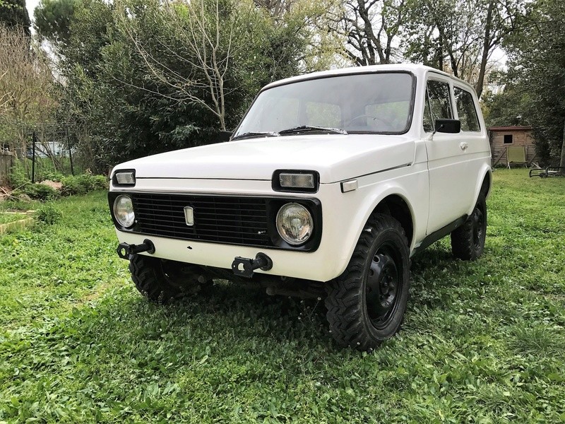

Salut à tous,
j’ai récupéré pour une bouché de pain un Niva de 1989 avec 80000km.
C’est le 1600 essence.
A l’achat, il était vraiment dans un sale état, de la corrosion un peu partout, de la moisissure à l’intérieur.
L’avantage, était que le moteur tournait à merveille.
L’ancien proprio avait fait pas mal de frais dessus.
J’ai eu l’idée de le restaurer à moindre frais.
C’est là, que je vais me faire détruire par vos commentaires et que je vais passer pour un grand malade Twisted Evil Twisted Evil Twisted Evil
N’ayant aucune possibilité de le peindre au pistolet, j’ai donc décidé de le peindre au rouleau.
Je n’ai quasiment rien trouvé sur le net, forcément !
J’ai demandé conseil au carrossier du coin qui m’a d’abord regardé bizarrement. affraid
Après plusieurs minutes de discutions, il a vu que j’étais vraiment sérieux et déterminé…

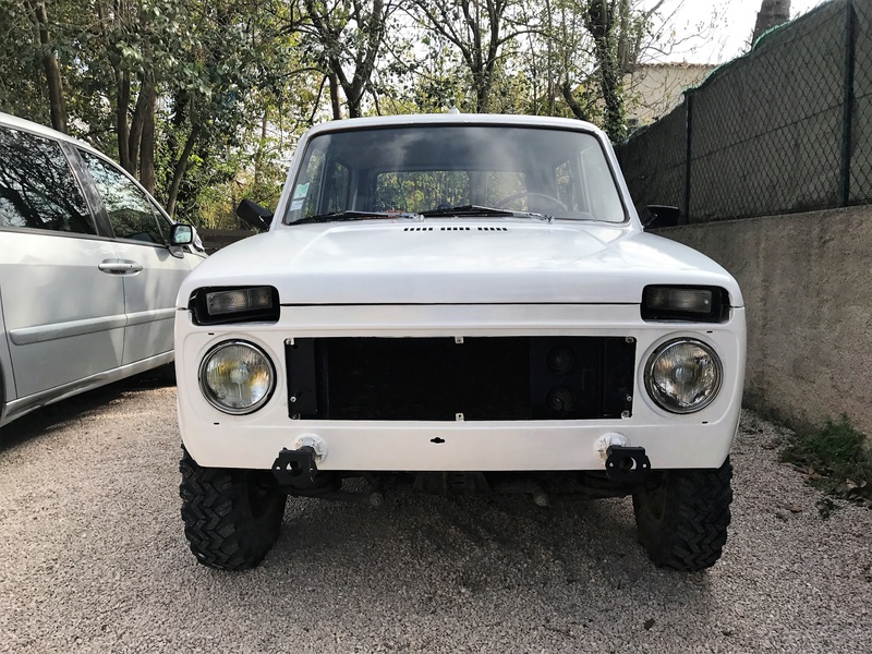

J’ai commencé a le poncer, et là, surprise le hayon arrière était vraiment pourri au niveau de l’essuie glace, j’ai donc était obligé de le supprimer.
J’ai retiré les extensions d'ailes qui étaient vraiment en mauvais état et de plus, il en manquait.
Pour fixer ces extensions, bein forcément elles étaient rivetées à la caisse.
Il y avait des trous partout !
Démontages des 4 roues, ponçage et mise en peinture noire anti-rouille.
Le résultat est vraiment pas mal.
Par la même occasion, j'ai passé un petit coup de noir anti-rouille sur les bas de caisses.
J’ai mastiqué les bas de caisses, ils étaient vraiment pas beau à voir !
J’ai poncé le plus gros du mastic au papier a poncer 80.
Démontage de la calandre, des pare-chocs, clignotant, monogrammes et feux arrière pour faciliter le travail et que se soit bien propre.
L’ensemble de la caisse, donc l’ancienne peinture a été poncé au papier 120 puis au 150.
J’ai entièrement tout nettoyé et dégraissé.
Il a fallut cacher tous les chromes et tous ce qui ne devait pas être peind, c’est du bouleau mais étape nécessaire pour un bon résultat.
Passage de l’apprêt au rouleau, c’est assez simple, l’apprêt s’applique facilement.
24H de séchage avant le ponçage.
Nettoyage de la caisse complète et ponçage de l’apprêt complet au papier à poncer à l’eau 500.
Re nettoyage de la totalité du Niva puis re ponçage de l’intégralité au papier à l’eau 600.
Passage de la première couche toujours au rouleau Laughing , j’ai utilisé un rouleau de très bonne qualité pour un bon résultat.
Cela m’a prit environ 2 heures en m’appliquant.
Pour les passages difficiles, j’ai d’abord utilisé un petit pinceau puis un petit rouleau.
Là aussi, 24h de séchage.
Pendant le nuit, la peinture a pas mal tiré et sa commence déjà a ressembler à quelque chose !
Les phares étaient piqué par la rouille, nettoyage au WD40, puis j'ai frotté avec du papier alu que j'ai trempé dans de l'eau chaude et salé.
Le lendemain, passage de la seconde couche avec un rouleau neuf.
C’est plus difficile que la première couche car il faut au maximum tirer la peinture afin de ne laisser aucune traces.
Après 48h de séchage le résultat est très convainquant et à mon goût vraiment pas mal.
Remontage des pares-chocs, phares, clignos, pare buffle, gallerie…
Mise en peinture des bas de caisse au pinceau et rouleau, le résultat est super propre.
J’en ai profité aussi pour poncer les passages de roues et appliquer de l’anti-rouille et peinture noire mate à l’intérieur des ailles.
Pour que les résultat soit encore plus sympa, je poncerais l’intégralité de la peinture neuve au papier à l’eau P2000 puis un bon coup de lustreuse pour la finition de la peinture.
Je posterais des photos du résultat final.
Il me reste à peindre l’intérieur de la caisse, pareil je partagerais tous ça !!!
Les dernières photos toutes fraîches:
Le résultat est ce qu'il est mais perso j'adore !!! Je sais très bien que de nombreuses critiques vont tomber mais j'assume totalement le fait d'avoir fait ça tout au rouleau.
Au final, j'en ai eu pour moins de 100 euros donc je pense que c'est vraiment intéressant.
Certes le résultat n'est forcément pas comme si la peinture avait été passé au pistolet mais pour se faire plaisir dans la colline, c'est largement suffisant !!!!!!!!!!

sig-sauer13
Date d'inscription : 22/08/2013
Nombre de messages : 150
Localisation : Marignane 13
Niva type, année : Niva 1600 GPL
Couleur : Rouge
MessageSujet: Re: Pour ceux qui y ont pensé mais n'ont jamais osé !   Lun 27 Mar 2017 - 11:22
Un grand merci à tous
Sincèrement, je m'attendais à une avalanche de critiques
Oui, le résultat est convainquant et largement suffisant pour un véhicule loisir.
sig-sauer13
Couleur : Rouge
MessageSujet: Re: Pour ceux qui y ont pensé mais n'ont jamais osé !   Lun 27 Mar 2017 - 11:33
vad a écrit:
Le résultat est assez joli Les clignos blancs ça va bien avec une voiture blanche.
J'avais repeint mon deuxième Niva au rouleau également, mais dans mes souvenirs le résultat était moins bon que toi
Effectivement, j'ai changé les clignotants car les anciens étaient en mauvais état. Les blancs sont plus sympa.
Je pense que pour obtenir un assez bon résultat, le secret est dans le ponçage (peut-être que je me trompe, j'avais jamais fait ça auparavant).
J'ai poncé entièrement le niva plusieurs fois avec des papiers différents.
Niveau peinture, c'est un produit pro que je me suis procuré chez un revendeur spécialisé.
Pareil pour l'apprêt, c'est uniquement des produits professionnels.
J'ai suivi à la lettre les conseils du carrossier, étapes après étapes sans jamais me précipiter.
La patience y a également joué je pense.
Je vous mets une photo de prêt mais je ne sais pas si vous pourrez voir le résultat en photo:

Ah oui super boulot la !!! Bravo à toi

Perso, ces pneus me conviennent parfaitement.
Dans la terre, la boue, le sable ou en franchissement ils sont pas mal.
C'est pas du blackstar ou du BF mud mais c'est déjà un bon compromis...

super ta restauration. j aime bien ton intérieur strictement d origine.c est ce qui fait son charme!!!
pour ta peinture,c est NICKEL.

Merci Nono.
Oui l'intérieur est 100% d'origine, cest plus sympa comme ça
Non, perdu je ne suis pas Pompier.
J'ai fais ces photos, c'est juste à côté de chez moi et j'ai trouvé le cadre sympa... cheers
