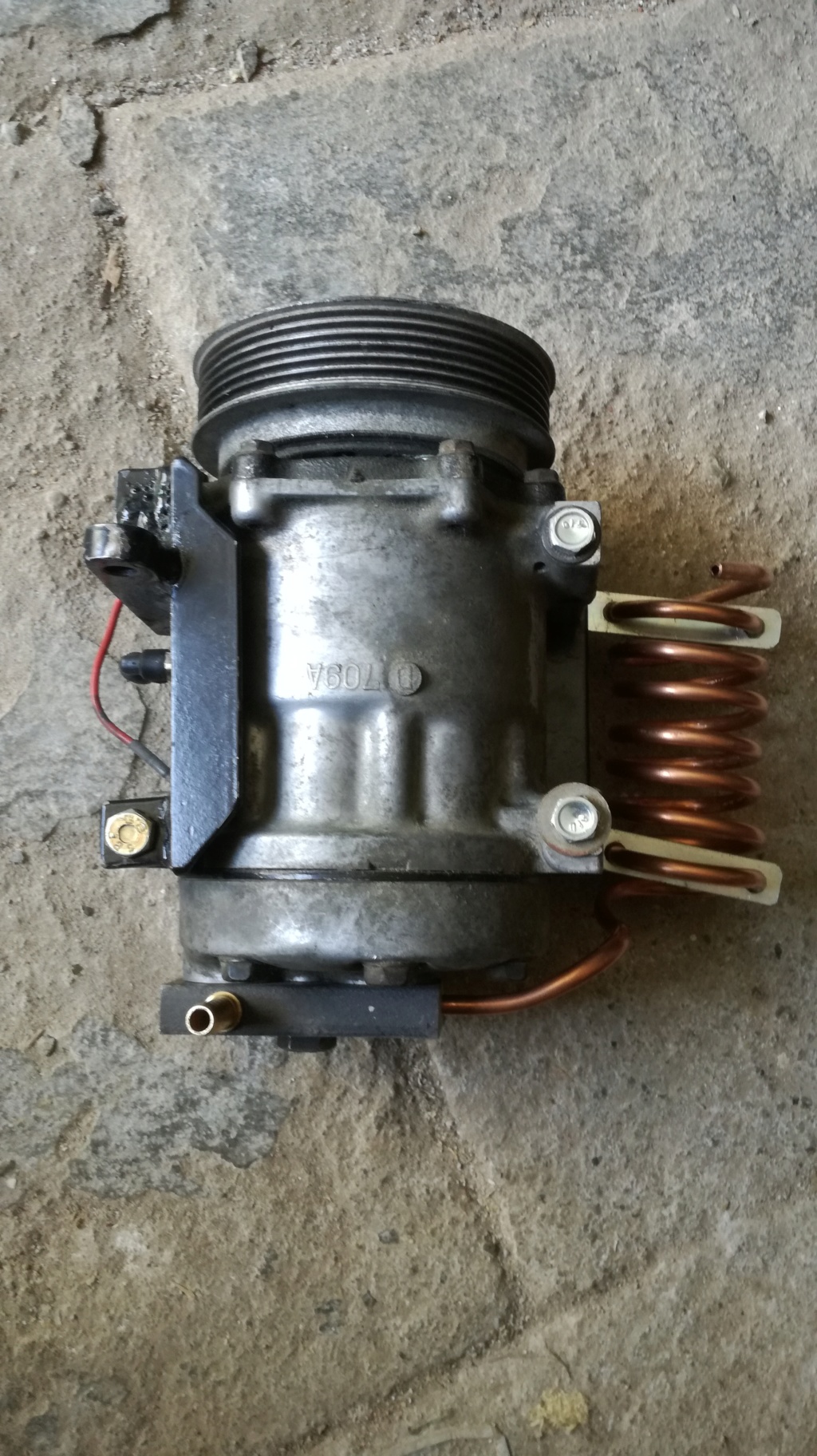

certain m'avais demander
j'ai pris le temps de finir le montage
Pour vous expliquer je monte un compresseur de clim en compresseur d'air
2 écoles
soit modifier le compresseur et remettre de l'huile hydraulique de temps en temps
soit monter un filtre avec un retour d'air dans la mise a l'air du compresseur (ce qui renvoie l'huile dedans)
j'ai fait le 2eme choix
voila un lien pour comprendre
http://www.cambouis.com/DIY/compresseurs-embarques/jeleroy.htm
maintenant les photos:
Fabrication de l'entrée sortie du compresseur
Rénovation de mon niva - Page 3 Img_2010
Compresseur avec l'entrée sortie, et le retours d'air sur la mise a l'air d'origine
Rénovation de mon niva - Page 3 Img_2012
Rénovation de mon niva - Page 3 Img_2011

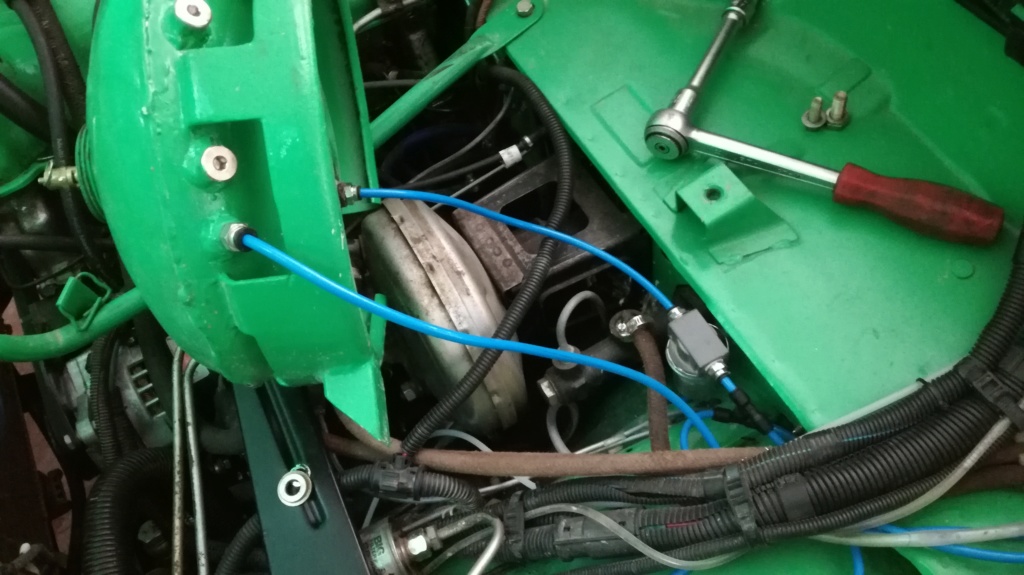

le compresseur en place
Rénovation de mon niva - Page 3 Img_2016
le filtre coalescent avec le réglage de retour d'air vers le compresseur (petit tuyau rouge)
Rénovation de mon niva - Page 3 Img_2018
le presostat
Rénovation de mon niva - Page 3 Img_2014
une sortie d'air pour différentes choses...
Rénovation de mon niva - Page 3 Img_2013
le montage de la cuve, une arrivée, une sortie sur un filtre épurateur avec purge automatique
Rénovation de mon niva - Page 3 Img_2015
le mode CT soit un raccordement sans cuve d'air
Rénovation de mon niva - Page 3 Img_2017

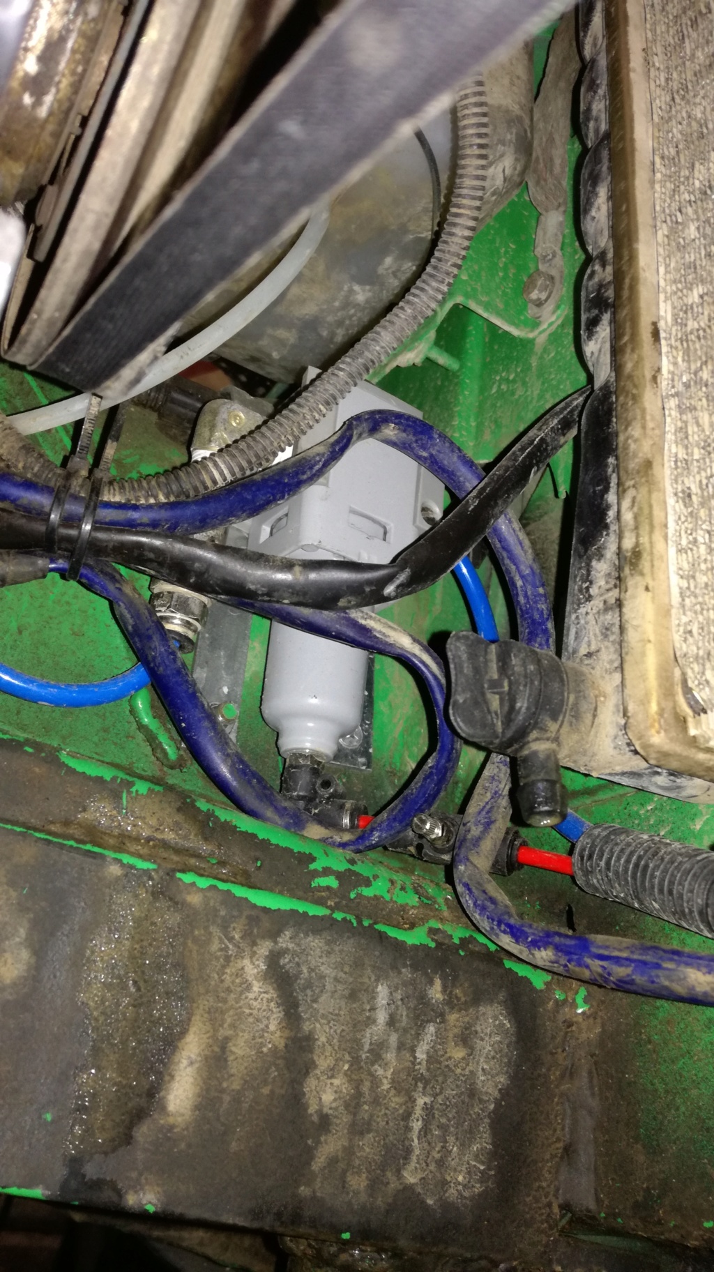

le filtre épurateur en sortie de cuve avec purge automatique
Rénovation de mon niva - Page 3 Img_2019

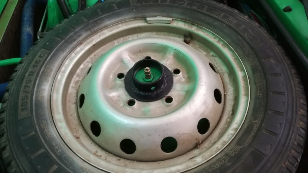

la cuve avec la roue de secours montée
Rénovation de mon niva - Page 3 Img_2020

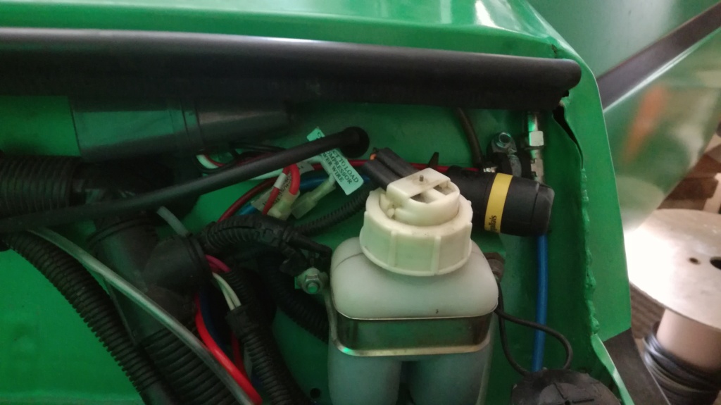

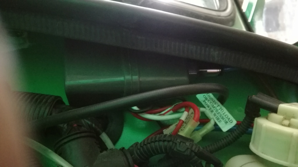

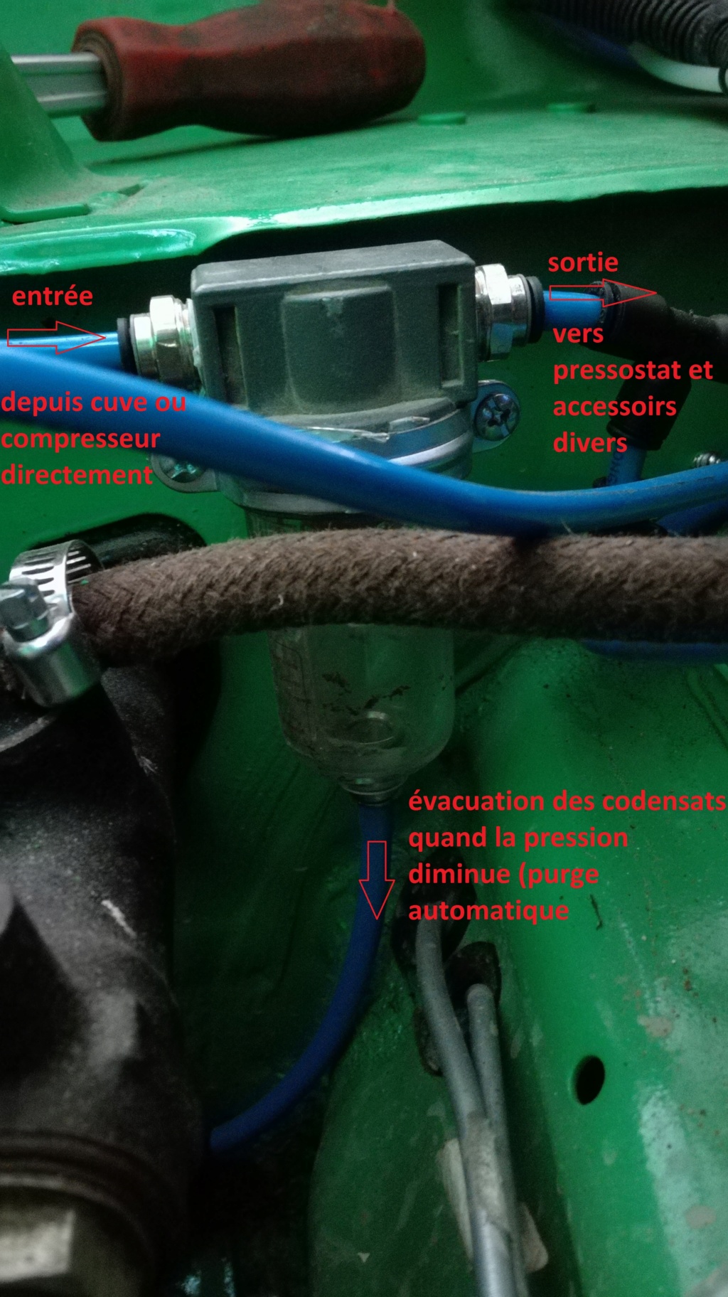

Photos avec explications
le compresseur
Rénovation de mon niva - Page 3 Img_2027
le filtre
Rénovation de mon niva - Page 3 Img_2028
le filtre épurateur
Rénovation de mon niva - Page 3 Img_2029
Pour info, le compresseur est mis a la place de l'alternateur
il a fallut ajouter une poulie multi V en nez de vilebrequin
on voie mal sur la photo
donc un petit dessin du voyant a la mise en route du compresseur
Rénovation de mon niva - Page 3 Voyant10
