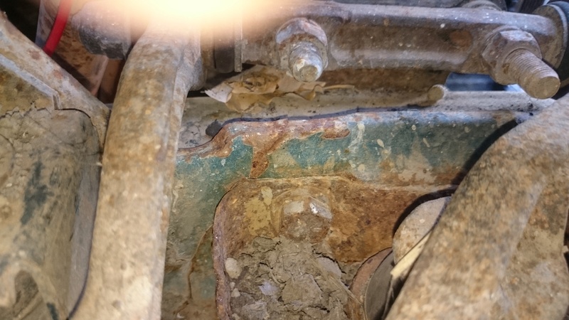

Puis après ça, ben j'ai cogiter me suis pencher sur les différents problèmes
Ailes pourris
Rénovation de mon niva Dsc_0812
Rénovation de mon niva Dsc_0810
Rénovation de mon niva Dsc_0811
Baie de par-brise attaquée
Rénovation de mon niva Dsc_0813
Longeron fissuré
Rénovation de mon niva Dsc_0814

Et oui e miens était bien pourris
fuite au coin du par brise qui as pourris le planché passager
Les ailes froissées qui ont plus de peinture, donc forcement c'est allé vite
bref une seul solution au problème:
On démonte tout et on refait tout nickel!

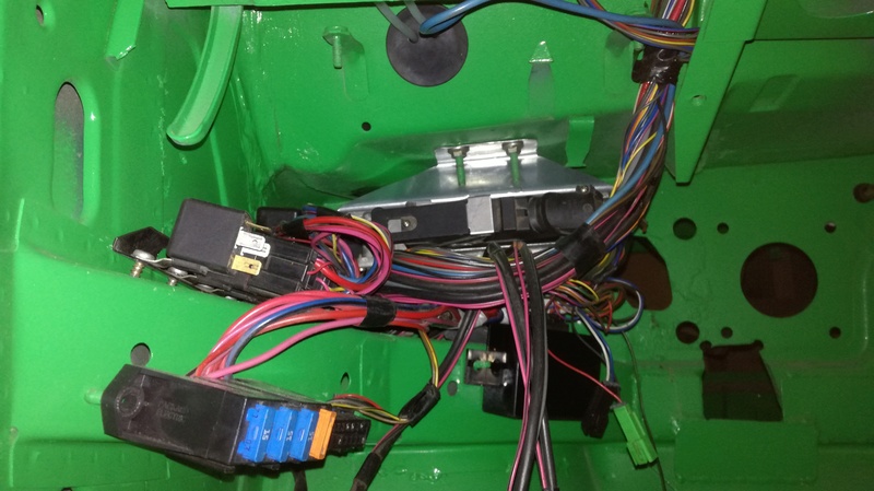

remonté du calculateur:
Rénovation de mon niva Img_2010
de l'elec:
Rénovation de mon niva Img_2012
Rénovation de mon niva Img_2013
tableau de bord
Rénovation de mon niva Img_2011
