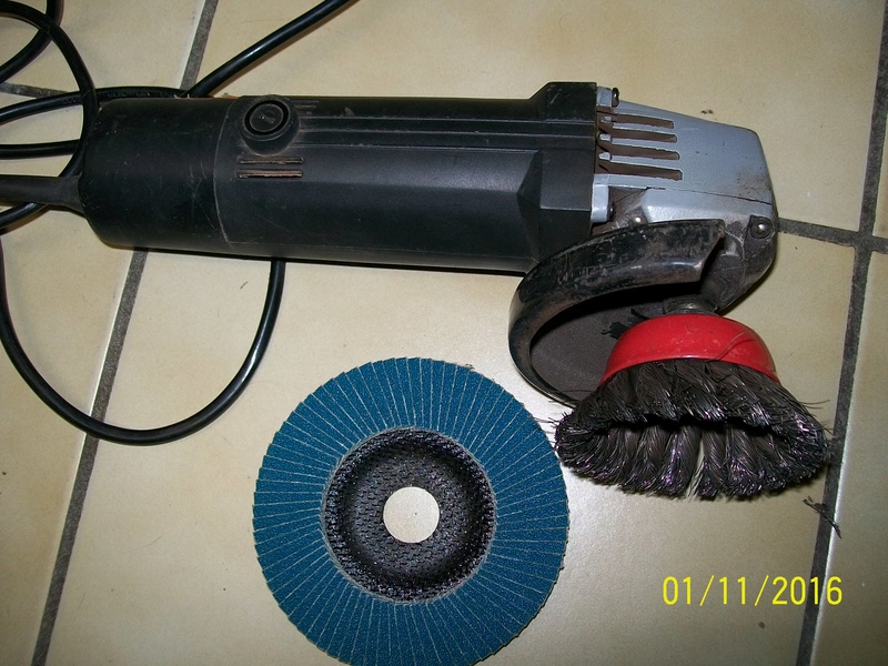

pour moi le mieux c'est ça :
décapage ponçage netoyage 100_1510
meuleuse avec brosse ou flapdisc !!
la brosse se monte directement sur le filetage !!
merci de ta réponse
quand je parle disqueuse c'est la meuleuse aussi  décapage ponçage netoyage Lol par contre cool pour les autre disque merci

pour info le model que j'ai mis en photo est un 1er prix de chez le  king  merlin  a 10€ !!!
et c'est la 2eme brosse qu'il y de monter dessus !!! elle ne me sert qu'a ça !!
j'en ai une autre qui sert pour les disques elle aussi pas cher payer Laughing
mais attention le flapdisc est plus agressif que la brosse car sa attaque le metal ,mais c'est bien pratique pour degrossir après mastiquage
de la carrosserie !!!
c'est aussi bien pratique pour meuler les soudures de maniere plus douce que le disque a meuler le metal !!!

la 2eme est une energer de chez brico depot !!
de toute façon que ce soit avec la brosse ou le flapdisc tu n'as pas besoin d'appuyer comme un bourrin !!
j'ais pris ce model de le  king enchanteur moins de 10 evros histoire de pas pleurer elle est top pour ça elle suffit  décapage ponçage netoyage Indecis1
après il n'y avais plus de brosse torsadé décapage ponçage netoyage Pasdebol alors j'ais pris une normale  Thumb down erreur elle a fais a peine un jante et plus de poil donc j'irais chercher en torsadé pour continué

voila ce qu'il reste de ma dernière brosse !!!
