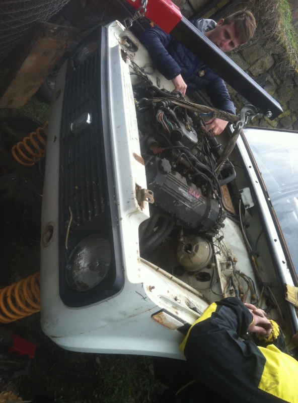

Dans un premier temps achat de la caisse, enfin du Lada complet a dépouiller
Le démontage commence...
le moteur
puis les trains roulants et l'intérieur

Mise en place du groupe motopropulseur dans la Lada, et, a ma grande surprise, ça rentre plutôt pas mal.
Il a quand même fallu découper le plancher coté passager, pour que la boite de transfert puisse passer, seulement 3cm dépassent du plancher, mais tellement de gagné sur le reste de la boite.
