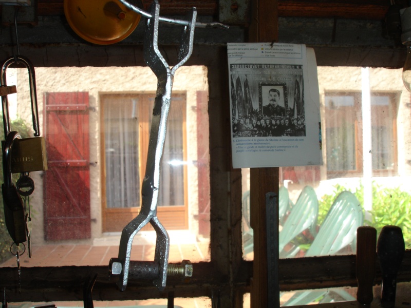

J'ai un souci depuis que j’ai rehausser , av calle au dessus du triangle (+2.5) et ar ressort de polo sa fait presque (+4), j'ai un souci quand je freine fort sur route j'ai l'impression que je vais perdre le pont arrière , sa tremble si j’arrête de freiner plus rien , suite à la rehausse j'ai modifier ma barre panhar que j'ai mis réglable et modifier les support d'amortisseur ar .
Nombre de messages : 1785
MessageSujet: Re: Problème au freinage    Dim 20 Mar 2016 - 21:31
il faut aussi modifier la biellette du correcteur de freinage . Si rtop de freinage à l'arrière les pneus  dribblent
http://i84.servimg.com/u/f84/11/54/62/54/dsc06410.JPG

j'y pensais à le faire mais mes frein arrière son hs et ne freine plus  , et pour moi sa doit faire l'inverse si la barre et trop courte , car quand on met du poid sa augmente le freinage à l’arrière en remontant le répartiteur ???

je pense que tu viens de donner la reponse de ton blem. tes freins, hs. Ca tremble car tes garnitures de feins ne font plus contact uniformément sur le tour des tambours. contact-pas contact-contact-pas contact etc etc., d'où le tremblement.
Et quand tu auras refais tes freins, rallongel ta fourchette de repartition. Ca aide....
