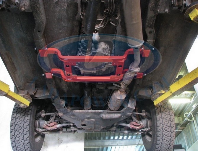

Qui peux nous expliquer à quoi sert cette barre ??? Shocked

j'ai eu la même idée que le mec qui a mis cette barre
car j'ai les grand boulons qui tiennent les triangles inférieure qui sont tordu
du coup grâce a ou sa çà tien ou tu pli les deux

tu peux faire un gros plan de ta barre ,j'aimerais bien lire le nom ecris dessus !!!
ou tu l'ecris toi même ici !!!

bonjour, groink69 en recherchent des pieces pour ma   j'ai vu ça :
http://www.ebay.com/itm/Lada-Niva-1600-1700-Front-Strut-Bar-2121-21213-21214-21215-/322010331387?vxp=mtr&hash=item4af94fb8fb
et puis ça:
http://www.ebay.com/itm/Lada-Niva-Adjustable-Transverse-Bar-/222032707040?vxp=mtr&hash=item33b22e3de0
qui je pense pourrais servir à plus d'un .

en somme c'est une sorte de barre anti-rapprochement pour rigidifié l'avant !!!
le 2eme lien c'est une barre panhard reglable pour ceux qui rehausse !!!

Sur le même site il y a ça aussi :
Tunning ou réellement efficace ?
Ca doit être mieux que les supports tout mous des planchers ?

Salut pour moi cela serait efficace

efficace sans doute mais l’angle ventral en prend un coup  .pour la barre devant le premier choc un peu dur il est clair que ça va plier sans doute pire que de ne rien avoir
par contre j'ai déjà vu sur une préparation deux barre fixé sur l'axe et soudé a 45° sur la traverse av

le support en lui même parait un peu cheap, et perpendiculaire a la route oui en cas de choc ça craint je te rejoint !
