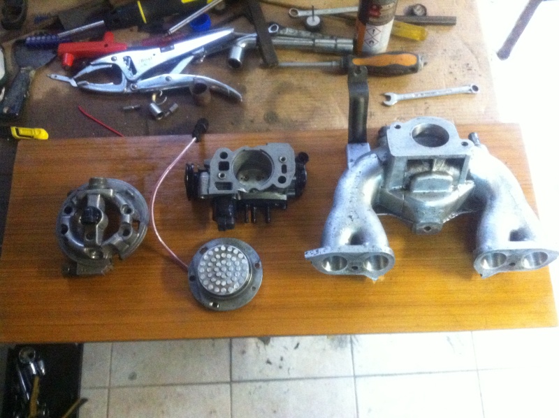

J'ai depuis peu un Niva de 99, 1.7 gpl et monopoint.
J'aimerai bien avoir un peu plus de watts et je cherche des solutions en restant en monopoint.
Je vais donc commencer par libérer un peu l'admission en virant ce réchauffeur qui perturbe forcement le flux à l'admission.
De toutes façons, il est en court jus.
J'ai déjà sorti la bride du Gpl et on sent la différence.
Je crois donc que tout le système Gpl va donc dégager  Rolling Eyes
Pour les culasses, toujours la même recette, augmenter le taux de compression en rabotant, reprendre les conduits,
les sièges et les soupapes.
Il faudra donc recaler l'AAC ensuite, avec une poulie réglable ou modifier celle d'origine.
Le remplacer ne sera pas obligatoire si je peux reprendre suffisamment les sièges, sinon je devrais le faire.
Mais cela reviendrai plus cher...
Pour l’échappement, je pense supprimer le catalyseur et ne garder qu'un seul silencieux en fin de ligne.
J'hésite pour un collecteur et une ligne de plus gros diamètre.
Pour l'injection, je devrai recevoir un boitier avec un Eprom modifié bientôt.
Cela va me permettre de faire entrer plus d'essence.
Au besoin , il sera toujours possible de modifier la pression d'essence en changeant la pompe et en modifiant
le régulateur de pression, celui du Niva semble démontable !
Ou remplacer l'injecteur, mais encore une fois, c'est une solution plus coûteuse pour un résultat identique à mon avis.
J'ai vu des régulateurs réglables pour cette injection, mais trop chers pour moi.
Mais pour faire entrer plus d'air, il va falloir un corps d'injection de plus gros diamètre.
J'ai jeté un oeil l chez Gm, et ils ont équipé les Wrangler 2.5 d'une injection qui semble assez similaire.
Sauf qu'elle permet de sortir 125 ch sur le Wrangler...
Je me demande donc si il ne serait pas possible de remplacer le corps de l'injection du Niva par celle du Wrangler,
quitte à devoir alors reprogrammer mon Eprom, ou remplacer le boitier par du Megasquirt ou, dans mes rêves les plus fous,
par du Sybelle, car leur injection peut se démerder toute seule pour se régler au mieux...
C'est parfois beau le progrès  Laughing
Je me demandais si quelqu'un du Forum c'était déjà lancé dans l'aventure de modifier cette injection, je n'ai rien trouvé à ce sujet,
sauf des éléments dont je viens de parler.
Alors ?

Revenons au sujet... Mr. Green
J'ai démonté l'injection pour y jeter un oeil, et fait quelques modifs aujourd'hui.
Première decouverte, la pression d'essence est réglable  Shocked
En tout cas sur le mien, mais les autres doivent être pareils. On a donc déjà une petite marge de manœuvre...
Ce sera pour enrichir ou appauvrir au besoin, comme pour le CT par exemple ...
Cela plus l'Eprom, on devrait pouvoir jouer un peu sur le mélange.
Pour l'air, c'est limité sans changer le papillon, on ne peut pas jouer sur le corps du boitier
J'ai enlevé tout ce que j'ai pu autour... Comme la forêt qui a poussé dans le collecteur  Shocked, et aligné tous les raccords...
Il faudra trouver un papillon plus gros, on devrait pouvoir réusiner un peu le corps à ce moment.
Environ 1 mm de diamètre, cela fera dans les 10 pour cent de plus.
J'ai la flemme de calculer  Embarassed
Pour la pipe d'admission, j'ai juste bien ébavuré, je fignolerai en même temps que je m'occuperai de la culasse car je pourrai sans doute augmenter les diamètres...  Twisted Evil
Il faudrait un cache injecteur en demi rond sur toute la longueur pour gagner encore un peu  Rolling Eyes
Comme tout cela a du augmenter un peu l entrée d'air, j'ai augmenté aussi la pression d'essence pour compenser.
Demain, remontage !
Budget de la préparation pour l'instant : 30e pour un dremel !  Laughing
A voir si on sent une petite différence demain

c'est la coiffe d'origine du carbu !!!
c'est un montage recuperer sur un niva en panne ,moteur hs !!!!
le filtre a air etait sur le coté de l'aile !!!
la pipe d'amission est d'origine ,j'ai pas pris le temps de la realeser ,ni de la polir a l'interieur !!!
mais c'est sur il respire mieux et le weber ne se devisse pas de tout coté comme le russe !!!
