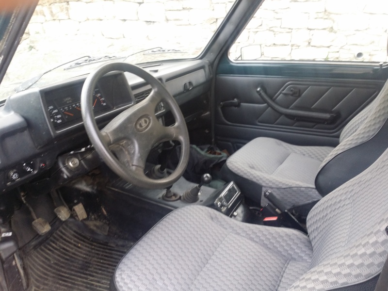

je viens enfin de récupérer mon 1er niva !
c est un 2006 1.7i gpl avec 39000 km au compteur!
sur la route j ai senti une très forte odeur d huile donc je l ai amené chez un mécano qui m as dis que c 'est une fuite a la boite de transfert et une au pont ar. ça commence...
donc je rentres chez moi,je nettoie tout,je vais faire un tour en foret avec en testant le le blocage les vitesses courtes en le martyrisant un peu.je rentre et zéro trace d huile.la fuite a fait que tout c 'est vidé ou alors c 'est du au fait que la personne qui me l 'as vendu avait fait faire les niveaux et qu il y a eu plus d huile qu il n en fallait ?
comment vérifier le niveau?
voici les photos de la bête!
mon 1er niva 20160212
mon 1er niva 20160213
mon 1er niva 20160214
mon 1er niva 20160215
mon 1er niva 20160217
pont apres nettoyage de l huile
mon 1er niva 20160216
les copilotes
mon 1er niva 20160218
