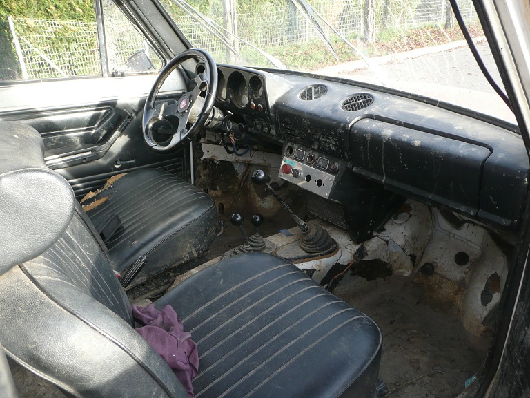

Donc le voici à son achat , 53000 kilomètre pont boite moteur vidanger , allumage électronique , 4 longue portées sur le toit et 4 pneu tt .
Il y a du boulot dessus mais je ne vais pas le restaurer à neuf je vais faire le principal voici la liste je suis preneur de tout conseil .
Tout d'abort les chose a faire pour que le ct sois ok
-réglage relais de direction
-remplacement des flexible de frein ar
-remplacement clignotant av droit
-klaxon
-fixation du siège passager(je verais par la suite pour remplacer les deux
-réglage des phares
-réglage carbu et allumage
Puis les chose à faire pour le confort et l'esthetic
- redressage de la carrosserie
- découpage du bas des ailes avant (car pourie)
-peinture des roue et de la carrosserie
-parchoc av sur mesure avec treuil
-peinture de l’intérieur
et le reste a voire

MessageSujet: Re: Mon 1600 de 1989   Mer 30 Déc 2015 - 22:28
Quelle-que photos de mon lada , pour l'instant les modif on été légère , je ne ferais pas de resto aussi propre que certains d'autre vous ( pas le temps et pas les tunes ) donc j'ai découper les ailes av et mis de la baguette de porte pour la partie saillante , suppression des rehausse av que je vais refaire au bonne cote pour avoir un bon carrossage , remise en place des essuie glace , remplacement des feux de la rampe par plus puissant , ajout d'un feu de recule , protection du faisceau avec de la gaine , remise en état pour le CT .
Bientôt un remplacement des sièges et fabrication d'un snorkel ( grâce au tuto du fofo ) et fabrication d'un parchoc avant il faut que je me dépêche les vacance vont être fini .
