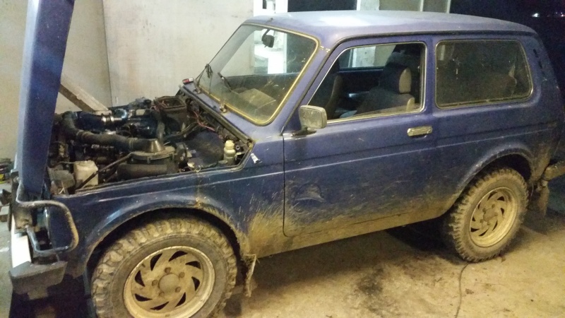

voici le debut de la renovation de mon lada ainsi que la copie de preparation au rallye raid et autres sorties avenir
renovation et praparation rallye raid amateur <a href=renovation et praparation rallye raid amateur 20141110" />
renovation et praparation rallye raid amateur <a href=renovation et praparation rallye raid amateur 20141011" />
renovation et praparation rallye raid amateur <a href=renovation et praparation rallye raid amateur 20141010" />
actuellement il a ;
un snorkel
rehausse avant arriere +3
deux sieges backet
modification des pares chocs

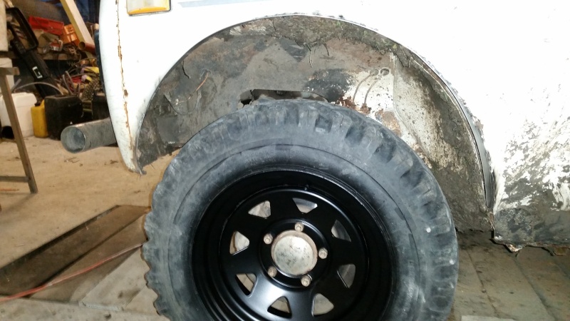

pour ce soir creation des 4 elargisseur d ailes
j ai apporter une tole de 3cm de large en plus
reste plus qu a souder le tour complet
les nouvelles roues monter pour le moment a l avant ( pas eu le temps de les monter a l arriere renovation et praparation rallye raid amateur Lol )

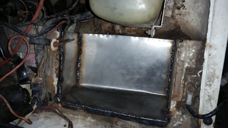

une tres belle surprise sous la baterie la tole ronger par la rouille
j ai du refaire une pieces en inox et souder l ensemble

un peux de news de l avancement
-montage des sieges backets dans la new caisse
-reprise a zero du faisceau couper par l ancien prorpietaire
-rehausse maison avant arriere
-remplacement du flector completement detruit
le montage tout crado fais par l ancien proprietaire grrrr c est tres moche
renovation et praparation rallye raid amateur 20141212
renovation et praparation rallye raid amateur 20141220
renovation et praparation rallye raid amateur 20141211
renovation et praparation rallye raid amateur 20141213
renovation et praparation rallye raid amateur 20141214
remplacement de la boite car celle existante le syncro de 4 etais hs
renovation et praparation rallye raid amateur 20141216
voici lke lada dans l etat actuel pret a demarrer la carrosserie ainsi qu une belle peinture kaki otan mat
renovation et praparation rallye raid amateur 20141215
renovation et praparation rallye raid amateur 20141221
renovation et praparation rallye raid amateur 20141218
renovation et praparation rallye raid amateur 20141219
