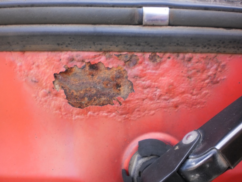

Coucou encore nous besoin de conseil pour la carrosserie 82925
Puis je couper le pourtour des ailes au dessus des roues et y rivetter une plaque de fer style plaque anti derapante (je trouve ça pas mal)
Et j'ai aussi pas mal de rouilles perforantes au niveau des clignotants lateraux de part et d'autres du capot moteur , je suis ouvert a toutes propositions affraid
j'ai aussi de la rouille perforantes sous les portes besoin de conseil pour la carrosserie Marteau  et derriere  les roues arrieres au niveau des ressorts besoin de conseil pour la carrosserie Marteau (surprise sous la boue sechée, apres avoir passé un bon coup de karcher)
je ne sais pas si il peut passer au controle comme ça!!
mais une fois tout réparé coté carrosserie et meca je pensais a une petite peinture style gordini !!! (ça sent le criterium des cevennes ça!!!) besoin de conseil pour la carrosserie Conduite

tous ce répare traite deja cette rouille au rustol et met des photo que l on puisse ce rendre contre si ces grave ou tres grave pour le Control besoin de conseil pour la carrosserie 549745 et on te donnera des idée pour réparé  besoin de conseil pour la carrosserie Icon_biggrin2 besoin de conseil pour la carrosserie Lol besoin de conseil pour la carrosserie 804205

donc si c est pas trop gros bien enlevé la rouille en la grattant et un bon coup de brosse métallique puis comme la dit gege 45 rustol cela arrette la rouille, puis reboucher au mastic armée.
si c est grave va falloir découper et ressouder ( moins marrant )
pour les ailes elles se découpent mais  pour la tôle riveté cela m'étonne que ca passe au contrôle je partirai plutôt sur des aille en plastique .
et pour ce qui est du capot et porte il faudrait en retrouver directement des propres cela serais mieux

J'ai traité tout sa avec une perceuse muni d'une brosse métallique, de l'acide phosphorique, et de la peinture anti rouille. Une fois toute la rouille retiré et les zones repeintes j'ai riveté de la tôle 0.5 alu.
Faut pas prendre de la tôle trop épaisse parce qu'elle est plus dure a travailler surtout si tu doit la riveter dans les angles. Sauf si tu a tout le matériel , mois je n'ai qu'un étau pour mettre en forme.

Plus sérieusement 0.5 mm alu c'est bien pour boucher les trous . Bien sur tu n'oublie pas en plus de l'acide_peinture et tout le reste de mettre du joint d'étanchéité sous la tôle avant de la riveter.
Moi j'utilise sa :
http://www.leroymerlin.fr/v3/p/produits/mastic-joint-auto-marine-rubson-noir-280ml-e152888
Pour les point de rouille que tu peut pas atteindre pulvérise de l'acide phosphorique dessus et met sa :
http://www.norauto.fr/produit/3-en-un-stoppe-rouille-250-ml_266296.html
Acide phosphorique :
http://www.leroymerlin.fr/v3/p/produits/destructeur-antirouille-exterieur-julien-incolore-1-l-e30744#&xtmc=julien&xtcr=19
Les produits indéqués dans les lien peuvent aussi se trouver dans d'autres magasins besoin de conseil pour la carrosserie 549745
Si tu veux faire du renfort prend de l'acier en adaptant l'épaisseur suivant les zone a traiter.

après par ci par là, des petites boursouflures comme sous l'essuie glace arrière
besoin de conseil pour la carrosserie P9060021
Merci de nous dire ce que vous en pensez  scratch et si ça vaut le coup de faire les réparations ou pas  besoin de conseil pour la carrosserie Marteau et comment (mastic armé, tole, ...)

le mastic armé ou pas  puker c est du cache misère
faut découper et remplacer par de la tole saine
le support de cric ne pose pas de problème mais juste a coté tu a le support de poussant de pont et la c est plus ennuyeux
a verifier et renforcer avant qu il s arrache
