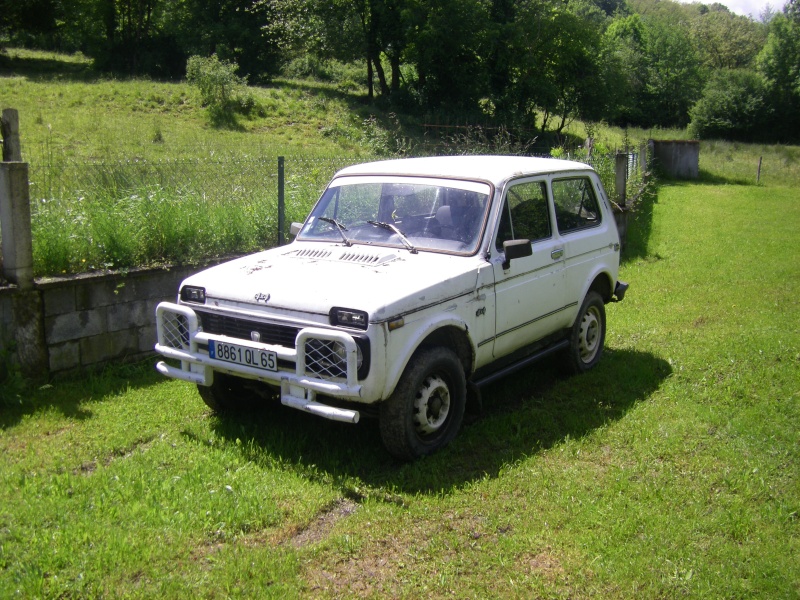

Jeune passionné de mécanique en tout genre et titulaire d'un BTS génie des équipements agricoles, je vais vous présenter mon Lada Niva (le second) que je prépare en vue de faire du tout terrain. Je souhaite avant tout rester dans l'esprit du Niva donc pas de découpe a outrance du genre pick-up, montage d'un pont rigide a l'avant ou changement de moteur pour ne citer que ces modifications que je ne souhaite pas faire. En revanche j'aimerais m'approcher du top niveau amélioration pour le franchissement.
Voici maintenant la liste des modifications déjà apportées a mon bourrier.
Acquisition du lada il y a de cela 1 an acheté 500€ à un particulier.
Présentation de mon Niva Lada_n15
en état correct et tout fonctionne lors de l'achat
Présentation de mon Niva Lada_n16
état intérieur impeccable pour un Niva
Présentation de mon Niva Lada_n17
a son arrivée premier test en croisement pour lui faire lever la patte et voir ses aptitudes en franchissement
Présentation de mon Niva Lada_n18
je trouve limité mais normal pour un véhicule d'origine

MessageSujet: Re: Présentation de mon Niva   Présentation de mon Niva EmptyMar 26 Aoû 2014 - 13:57
coupe les butée de triangle supérieur si tu veut plus de débattement a l avant
Présentation de mon Niva 549745
Présentation de mon Niva 51128Présentation de mon Niva 51128Présentation de mon Niva 51128
Présentation de mon Niva Imgp0310
on voit que c'est "achement" comprimé
et sinon, Présentation de mon Niva Parminou

Pour les butées en caoutchouc de  triangle avant elles sont déjà coupées -3cm a peu près mais si je coupe plus, le triangle viens butter contre le pseudo longeron dessous j'ai déjà testé je les avais enlevées totalement au départ.

Là ça butte mais c'est normal parce-que le niva est sur le cric et non sur ses roues donc une fois sur ses roues avec le poids cela ne touche plus, y a pas lourd mais sa touche plus.
Nombre de messages : 8047
MessageSujet: Re: Présentation de mon Niva   Présentation de mon Niva EmptyMar 26 Aoû 2014 - 20:44
d'accord, nous sommes desolés.... Présentation de mon Niva Lol Présentation de mon Niva Lol  Présentation de mon Niva Icon_biggrin2 Présentation de mon Niva Icon_biggrin2
nota bene: .....  lorsque tu fais un croisement, tu es sur un cric ????

Salut, dit il arrive a les tirer les 31 ? parceque déja que des sirocco en 195/15 sa y tire j'ose pas imaginer ! donne moi ton avis sur les bab et les 31, qa m'interesse Présentation de mon Niva 549745
tu en fait ou du TT sinon ?

salut, effectivement le moteur a un peu de mal a les tirer je prévois pour ça 2 double corps Weber de 40 et un aac Maurelec mais pas assez de retour dessus pour savoir si c'est réellement intéressant... si quelqu’un l'a déjà fait je prend tous les conseils même négatifs.
Pour les bab cross très intéressant dans la pierre grâce aux tétines assez souples qui se plient et sur terrains sec ça agrippe terrible les racines et tous ce qui dépasse. L'avantage le plus intéressant est le double sens de rotation des pneus ça motrice aussi bien en marche avant que en marche arrière. En revanche dans les bourbiers ça ne débourre pas assez vite car les crampons font des lignes transversales a la bande de roulement il faudrait des crampons inclinés comme sur les tracteurs. Pour te dire j'ai des sat firestone en 6.00 par 16 et ils sont plus efficaces dans les ornières que les babs en revanches sur les pierres ils patinent et glissent. Pour les sirocco j'apprécie leur poids (45kg par roue) et leur diamètre très intéressant pour les pentes car avant avec les bab plus petits et plus légers je patiné en montant alors que la c'et le moteur qui cale. l'avantage a ca c'est que tu ne fait pas 4 trous et tu t’enterre pas, il suffit de débrayer de mettre le frein a main puis pied au plancher pour relancer le 1600 et démarrage en cote et c'est reparti sans patiner (les cardans et l'embrayage apprécient Présentation de mon Niva Nono1 Présentation de mon Niva Nono1 Présentation de mon Niva Nono1 ) Laughing    Après pour la boue ils débourrent mieux mais sur terrain sec çà accroche un peu moins mais le pneu parfait n'existe pas......enfin je crois (peut être a part les MZ brutale)
du TT j'en faisais sur ST  lary mais maintenant le LADA est sur Tarbes car plus de place et d'espaces a découvrir et a franchir
Et toi t'en pense quoi des sirocco?? si tu connais mieux je suis preneur   salut salut

pour moi, tes roues sont trop grosses et trop lourdes . Même si t'as un stock important de cardans et de 1/2 arbres, tu vas vite en avoir mare d'en changer!
si tu veux faire du tt, tu devrais te fabriquer un transfert court, ça aide grandement:
http://nivaventure.free.fr/Texte/Equipements/Boite_courte/Boite_courte.htm
puis après, regarde du côté des glissements limités ou des blocs et du pont av en métal
