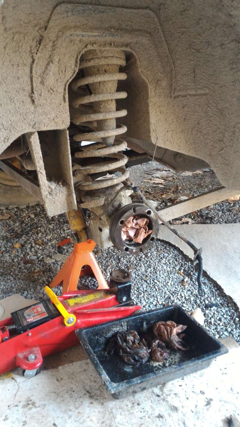

Allez un peu de news !
Suite à une fuite au niveau des roues AR j'ai décidé de refaire les arbres : joint spi et roulement. Et au fur et a mesure des découvertes les pistons de freins AR.
J'ai suivi cet excellent tuto pour info http://nivaventure.free.fr/Texte/Entretien/Pont_ar/Pont_ar.htm
un coté débarrassé
Un nouveau souffle pour ce vieux loup  - Page 3 P_201614
La bague a été coupé à la scie a métaux pour plus de sécurité, c'est pas très dur comme métal. Pas besoin de raser l'arbre au poil, la bague se casse toute seule une fois fragilisée.
Un nouveau souffle pour ce vieux loup  - Page 3 P_201615
Ensuite le plus chiant est de sortir le roulement il vient pas du tout tout seul il m'a fallut le sortir au burin.
Un nouveau souffle pour ce vieux loup  - Page 3 P_201616
J'ai pris le kit roulement + joint spi chez SNR. soit à peut prés 3 fois le prix de l'erzatz  Un nouveau souffle pour ce vieux loup  - Page 3 549745
Le roulement se remet assez facilement, pour la bague je l'ai chauffé au chalumeau à 300°C (mesuré !) et elle rentre presque sans taper.
Un demi arbre près au remontage, avec le cylindre de frein neuf (trw), la visserie neuve et la peinture.
Un nouveau souffle pour ce vieux loup  - Page 3 P_201617
Voila c'est neuf !
Un nouveau souffle pour ce vieux loup  - Page 3 P_201618
Un nouveau souffle pour ce vieux loup  - Page 3 P_201619
En même temps j'en ai profité pour graisser les cables du frein à main avec de la graisse aluminium, car c'est souvent que le frein été grippé.
