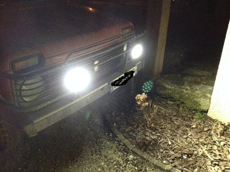

salut a tous sa faisait un bye que j'avais pas posté ici et du coup j'en profite pour vous faire part de mon montage de mes longues portées a led cree 42 w voici quelques photos
une fois monté desolé c'est de nuit ...
eclairage led seul mais dans l'angle de la maison donc on voit pas reellement l'efficacité des led mais franchement j'eclaire tout le jardin
de face sa fait mal
se sont les meme que sig-sauer13 avait monté sur son lada ou on voit bien leur efficacité ici : http://nivaventure.forumactif.com/t23766-quelques-modifs
