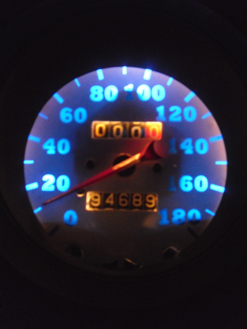

MessageSujet: Re: resto diesel    Lun 18 Mar 2013 - 20:01
petite occupation du dimanche matin
j'ai fait le compteur mais pas le compte tours pour l'instant parce que sa ses un compteur de 1600 je suppose que les compte sont pas les meme entre essence et diesel
Date d'inscription : 04/10/2010
Nombre de messages : 892
Localisation : Dampierre Les Conflans 70
Niva type, année : Perriquet oryx 1994
Couleur : noir à bandes oranges
MessageSujet: Re: resto diesel    Lun 18 Mar 2013 - 20:28
Exact, les compte-tours essence et diesel sont différents

MessageSujet: Re: resto diesel    Lun 18 Mar 2013 - 20:34
les info pour le compte tour sont sur l'alternateur non sur l’allumage
Nombre de messages : 6850
MessageSujet: Re: resto diesel    Lun 18 Mar 2013 - 22:52
pas sur les niva ,les comptes tours sont les memes , sur les diesels il y a juste un module entre le compte tour et l alternateur pour transformer le signal
MessageSujet: Re: resto diesel    Mar 19 Mar 2013 - 20:38
Exact, preuve que pour que le signal du diesel soit exploitable, il faut un boitier...donc tu peux pas mettre utiliser un compte tour essence sur un diesel sans modif
Moi je parle, initialement du galvanometre qu'il faut changer, ou alors acheter ce boitier (90€ chez CML pour un PP)...

salut j aime bien tes conteur  sa fait bien en blanc tu peu dire si ces facile a faire et tu les a fait comment tes fond blanc:voila:
ludo43
Date d'inscription : 18/08/2011
Nombre de messages : 325
Localisation : 43
Age : 29
Niva type, année : 1600 de 1984
MessageSujet: Re: resto diesel    Mar 16 Juil 2013 - 21:25
les fond de compteurs sont fait en vinyle adessif
ses une base de plexi puis une vynile bleu transparent et un couche de blanc decouper
( je possede un plotter de decoupe )
je suis un fan des autocollant
 par contre luc83 les a fait si je dit pas de betise avec un scanner
il me semble que ses sur son sujet du changement de moteur
