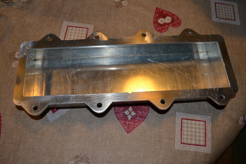

Quelques nouvelles de l'avancement du niva, même si c'est calme en ce moment. J'ai pas trop le temps et les finances d'avancer pour l'instant...
J'ai quand même fais un couvercle de collecteur d'admission pour brancher le snorkel sur le j8s.
J'ai également fais un support de vase d'expansion.
Restauration d'un niva Oryx  - Page 16 Dsc_0010
Restauration d'un niva Oryx  - Page 16 Dsc_0011
Restauration d'un niva Oryx  - Page 16 Dsc_0012

t'as vraiment rien d'autres à faire au taf..... Restauration d'un niva Oryx  - Page 16 Lol
beau boulot. Restauration d'un niva Oryx  - Page 16 Clap1 Restauration d'un niva Oryx  - Page 16 Clap1 Restauration d'un niva Oryx  - Page 16 Clap1 Restauration d'un niva Oryx  - Page 16 Clap1

Restauration d'un niva Oryx  - Page 16 527449encore du beau boulot,teste le systeme du frein a main et en avant:DD

Allez un peu de nouvelles même si il n'y a pas grande activité en ce moment, faute de dollars...
Le snorkel carbone, en cours de fabrication...
Le collecteur d'admission
Le support du vase d'expansion, maison Twisted Evil
Restauration d'un niva Oryx  - Page 16 Dsc_0013
