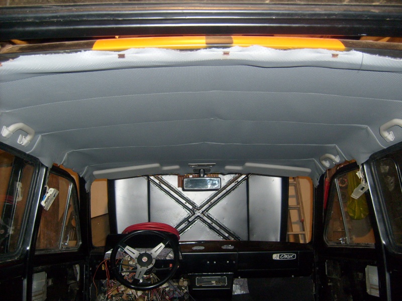

Voila alors aujourd'hui ca à avancé un peu quand même!! Je dis ça pour ceux qui s'impatienteraient
J'ai posé mon ciel de toit maison, j'en ai chié un peu et le rendu est pas super mais l'épaisseur du skaï n'a rien a voir avec le ciel d'origine!
Pose de pares soleil, plafonnier avec retro et poignées de golf 3. Repose des vitres latérales, pose des cales de rehausse et des rotules 8t.
Allez les photos

MessageSujet: Re: Restauration d'un niva Oryx    Ven 9 Nov 2012 - 20:43
super.
tu l'as fait avec quoi l'interieur de ton capot?
Date d'inscription : 04/10/2010
Nombre de messages : 892
Localisation : Dampierre Les Conflans 70
Niva type, année : Perriquet oryx 1994
Couleur : noir à bandes oranges
MessageSujet: Re: Restauration d'un niva Oryx    Ven 9 Nov 2012 - 20:52
L'intérieur du capot ...rien, mais le ciel de toit c'est du skaï gris perforé.
En isolation j'ai mis du revetement sous parquet.
Je suis content de mon plafonnier.

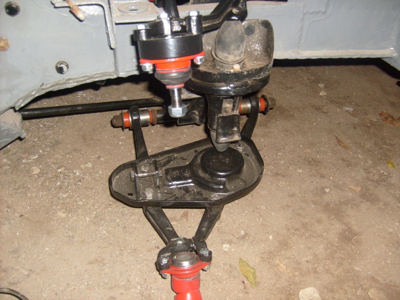

Salut tout le monde, un peu de nouvelles quand même, parce que c'est un peu mort en cette periode de noël.
J'ai commencé à renforcer mon pont arriere, mais j'attends de finir de remonter le train avant pour savoir de combien je dois rehausser mes coupelles de ressorts arrieres.
Sinon j'ai commencé mon pont grec, et la fabrication d'un snorkel en carbone.
Allez quelques photos :
Pour le snorkel je mettrais des photos quand j'aurais fini.
Nombre de messages : 4527
MessageSujet: Re: Restauration d'un niva Oryx    Dim 25 Nov 2012 - 11:10
slt il y en a qui vont étre jaloux Twisted Evil ,moi j ai 5 a l arriére

A oui j'oubliais...je vais aussi mettre deux freins à disques à l'arrière. Disque de vitarra et etriers de golf 3
MessageSujet: Re: Restauration d'un niva Oryx    Dim 25 Nov 2012 - 11:18
pfffffffffff

Nombre de messages : 1797
MessageSujet: Re: Restauration d'un niva Oryx    Dim 25 Nov 2012 - 12:20
pourquoi des vitara et pas de niva ? avec un petit" écrémage "des flasques de demi arbres
Nombre de messages : 6210
MessageSujet: Re: Restauration d'un niva Oryx    Dim 25 Nov 2012 - 12:24
silvio a écrit:
surement pour pouvoir changer de demi arbre au cas ou
MessageSujet: Re: Restauration d'un niva Oryx    Dim 25 Nov 2012 - 12:28
si je me trompe pas Sivio
les disque avant de vitara sont ventilé d'origine
Barbu tu n'as pas changé les axe des triangles inférieur ??
ou tu as récupérer les écrous (tout rouillé à coté de tas peinture noir)
c'est pas bien aprés tous ces efforts
et pour le snorkel tu fais le miens dés que tu a fini
Tchuss et bon vent mes amis bretons
MessageSujet: Re: Restauration d'un niva Oryx    Dim 25 Nov 2012 - 12:32
gaël juste au passage
j'ai remarqué sur ta photo que tu n'as pas
renforcé la fixation supérieur de l'amorto Avant
et tu réhausse ( attention c'est fragile ici d'origine)
MessageSujet: Re: Restauration d'un niva Oryx    Dim 25 Nov 2012 - 12:38
en photo la piece à renforcé [url][/url]
MessageSujet: Re: Restauration d'un niva Oryx    Dim 25 Nov 2012 - 12:47
Alors pourquoi des disques de vitara 1ère generation? Pas ventilé, même entraxe et ils rentrent nickel sur l'arbre de roue sans usinage.
Pour les supports d'amortos avant, le plus gros soucis c'est les points de soudure...et là j'ai renforcé j'ai soudé partout.
Pour les barres de triangles inférieurs j'ai remis les anciennes, elles étaient dans un état correct, pas marquées et pas tordues, du coup je remet les mêmes.
Pour le snorkel je vais déjà finir le mien avant d'inonder le marché européen...

MessageSujet: Re: Restauration d'un niva Oryx    Ven 14 Déc 2012 - 22:36
Salut tout le monde allez deux trois photos pour remonter un peu le post...
Le pont grec en cours de finition

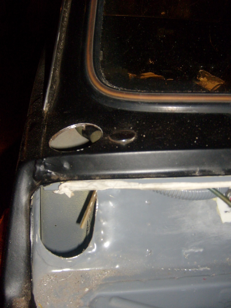

découpe pour le snorkel
Le coeur de la bete avec sa nouvelle courroie et pompe à eau

bonsoir
ou vas tu mettre le filtre à air ? vu que tu as fait le trou pour le schnorchel dans le tablier coté droit

MessageSujet: Re: Restauration d'un niva Oryx    Sam 15 Déc 2012 - 14:51
Ouais obligé de mettre un filtre différent de l'origine car le boitier de filtre Renault est énorme affraid

MessageSujet: Re: Restauration d'un niva Oryx    Sam 15 Déc 2012 - 16:44
Pas d'inquiétude, je referait une petite modif...une de plus ou une de moins, je suis plus à ça près!

Aujourd'hui, fixations du pont grec! Création des petites papattes et pointage sur le berceau pour définir le meilleur positionnement et le plus bas possible pour compenser la réhausse. Ca devient vite un casse tête de faire le compromis...mais bon ça ce fait!
Demain le bras antirotation...
