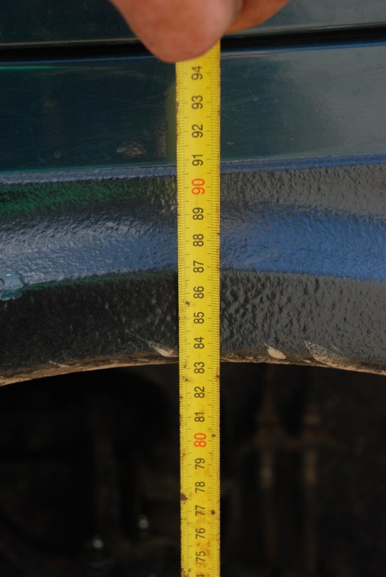

hauteur niva stock a l'arrivée

et voila le resultat
sur cette photo de face on vois trés bien la différence entre le coté gauche réhaussé et le coté droit stock
ces opérations ont etées faites sur un niva stock , donc avec écrous grippés , peinture sur les filets etc...
durée de l'opération pour un coté 1 heure

voila la suite de la réhausse arriére , je voulais rééditer le 1 er post mais pas possible donc la suite ici
outillage : cales , cric , perceuse , forets 6 / 10 / 12.5
reporter de premiere photo naze il faut lire 80 cms

les mesures de hauteur ont etées prises sur des graviers donc la réhausse est de env 50 mm
